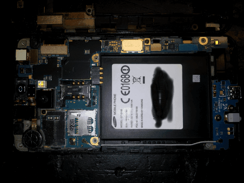

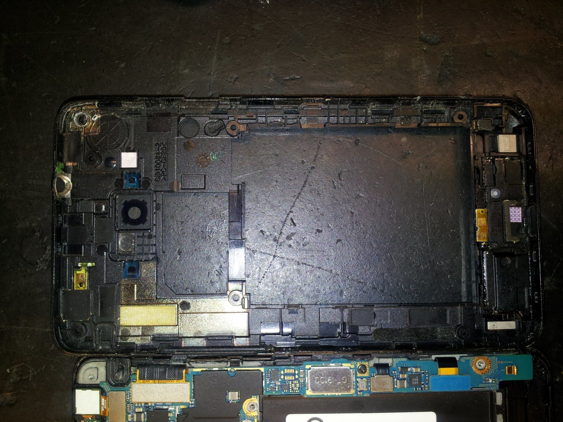

Hier zwei Fotos vom Handy. Im Deckel hinten ist der obere Feuchtigkeitsindikator weiß, man erkennt keine Spuren von Feuchtigkeit auf der Platine.
Ich musste den Connector für den Touch mit Isopropanol reinigen, dass die Funktion wieder geht. Ansonsten nix zu sehen.

Auf den obigen Fotos sieht man zwar nicht wirklich was (der Feuchtigkeitsindikator sieht auf Foto 1 jedoch leicht verfärbt aus); ist Dein Gerät vielleicht mal mit Wasser in Berührung gekommen (im ungünstigsten Fall genügen bereits ein paar Tropfen)? Wenn ja, dann kann es durchaus sein, dass die Hauptplatine einen mitbekommen hat.
bei mir ist es nicht mir Wasser in berührung gekommen. Wenn ich die beiden Inikatoren vergleiche sehe ich keinen Unterschied. Der neben dem USB Anschluss und dem Akkufach sehen gleich aus.
