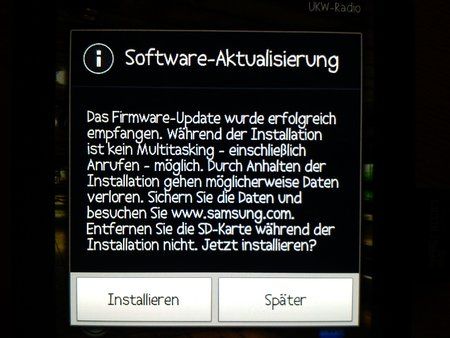

Hat nichts mit dem Apps zu tun, sondern mit einer Firmware- Aktualisierung, wo ich nur die Dateien heruntergeladen aber nicht installiert habe.
Jedesmal wenn ich das Handy anschalte, merkt das Teil, dass ich mal ein Firmwareupdate heruntergeladen habe und fragt mich, ob es installiert werden soll. Klick ich auf "Später", so muss ich den Zeitraum auswählen, wann mich das Ding wieder erinnern soll. Dies ist ziemlich nervig.
Am Liebsten wäre es mir, diesen ganzen "Task" mitsamt der nicht mehr benötigten Datei zu löschen (nimmt ja auch Platz weg), wobei ich halt Angst habe, dass ich hierbei etwas kaputt mache.
Die Dateien müssten irgendwo auf der internen SD Karte liegen. Musst mal schauen, ob du die findest.
Das ist ja das Problem...man wird als normaler User wahrscheinlich nicht mit der Nase drauf gestoßen, sprich, da steht bestimmt nicht Firmwareupdate...
Das unter Telefoninfo, bei "Aktualisierung" Haken rausmachen, hat übrigens nix gebracht. Die Meldung kommt trotzdem jedesmal.
Hänge mal ein Bild von der Erinnerung ran.

Ist zwar schon zwei Jahre her, aber wenn noch jemand anders das selbe Problem hat bitte folgendes durchführen.
Mit root Explorer den Inhalt vom Verzeichnis /cache löschen.
Drin befindet sich die update.zip (/cache/fota/update.zip)
Danach noch im Anwendungsmanager bei "ALLE Anwendungen" Die App Software - Update suchen und dort den Cache und Daten löschen.
