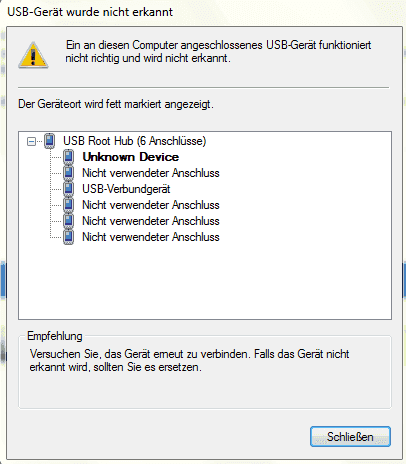

Hallo Forum,
seit kurzem habe ich Folgendes Problem:
Wenn ich mein SGS2 an den PC anschließe, wird diese geladen, aber sonst passiert nichts. Weder das Handy erkennt, dass es am PC angeschlossen wurde. Noch wird es vom PC erkannt. Es erscheint nur die Meldung: Unknown Device.
Wenn ich das Telefon im Download Modus Starte habe ich das gleiche Problem. Was kann das sein????
hast du die richtigen Treiber auf dem Rechner bzw. Kies auf dem Rechner installiert?
Am PC liegt es wohl nicht, da es bei zwei verschiedenen die gleiche Meldung ist.
Kies ist auf dem Rechner installiert. Es ging vorher auch. Ohne Problem. Jetzt war ich im Urlaub und als ich mir nachher neue Musik auf das Handy kopieren wollte, ging es auf einmal nicht mehr! Hab am handy nichts verändert und auch nicht am PC!
Gib mal über die Telefontastatur Code *#7284# in das Handy ein. Dann sollte sich ein Menü öffnen. Dort unter dem Punkt USB auf Modem und zurück auf PDA stellen (bzw. wenn es auf Modem steht auf PDA zurückstellen) (Das Handy dabei nicht am Rechner per USB lassen, erst nach dieser Einstellung wieder anstöpseln). Danach sollte es von Win wieder erkannt werden.
