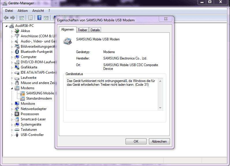

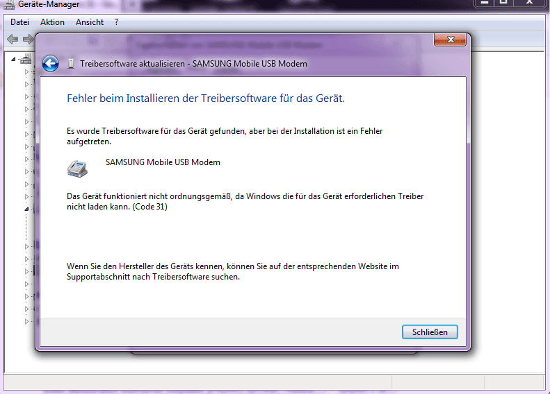

Hab mich jetzt ein bissl rumgeschaut aber bin nicht fündig geworden...
Windows 7 Home Premium 64bit
bin jetzt auch draufegkommen dass es bei mir das problem bei jedem Mobile USB Modem ist, hab mir auch ein LG angeschlossen dasselbe problem...
bei mir funtzt sonst alles bis auf "samsung mobile usb modem--- fehlgeschlagen"

@alisss-1:
Ich dachte mir schon, dass es kein S2-, sondern eher ein PC-Problem ist.
Diese Meldungen kenne ich (wie viele Andere) auch. Hier hilft meist ein komplettes De-Installieren der bisherigen Treiber (inkl. KIES) und erneutes Installieren.
Eine Möglichkeit wäre auch, nach der vollständigen De-Installation zunächst keine Treiber zu installieren, sondern das S2 anzustecken und zu schauen, was Win7 macht/anbietet. Hat schon funktioniert, weil dann Treiber angeboten werden, klappt aber - wie zuweilen nachzulesen ist - nicht immer. Ein Geduldsspiel halt! ;)

@alisss-1
hast du schon mit sfc /scannow über Eingabeaufforderung (Administrator) eine eigenständige Systemreparatur versucht. Dies wäre mein nächster Schritt.
Rechstklick auf cmd.exe als Administrator ausführen und sfc /scannow ausführen.
Bei Code 31 kann/könnte es sich um einen Pfadfehler handeln oder defekter Treiber.
Ansonsten Treiber über Gerätemanager komplett löschen und neu hochfahren, evtl. bindet er sich dann erneut selbständig ein.
Viel Erfolg
Bei mir gab es ein ähnliches Fehlerbild.
Schau doch mal ob der Windows-Dienst
Windows Driver Foundation - Benutzermodus-Treiberframework
gestartet ist.
Seinerzeit habe ich den Dienst auf automatisch gesetzt und gestartet, dann lief alles wie es sein soll.
Einen Versuch ist es allemal wert.

Folgendermaßen:
Ulibaer schrieb:
"Hilf dir selbst, sonst hilft dir keiner"
Gemäß diesem Motto habe ich weiter nach der Ursache gesucht.
Nachdem es auch Rechner gibt, auf denen mein S2, auch unter Kies, erkannt wird, war mir klar ich muss auf meinen Rechnern nach der Erklärung suchen.
Ich habe dabei folgendes festgestellt:
- Kies installiert in Windows einen neuen Dienst namens
"Windows Driver Foundation - Benutzermodus-Treiberframework"
- Der neue Dienst ist zunächst auf Starttyp "manuell" gesetzt
Der Fehler trat nach folgendem Vorgehen nicht mehr auf:
1. Aufruf
-- Systemsteuerung
--- Verwaltung
---- Dienste
----- Dienst "Windows Driver Foundation - Benutzermodus-Treiberframework" (wudfsvc) auswählen (Doppelklick)
------ Eigenschaften
2. Starttyp ändern
- Starttyp steht zunächst auf manuell
- Auf Starttyp automatisch umstellen
- Mit Übernehmen bestätigen
Das S2 wird nun auf Anhieb sowohl unter Windows als auch unter Kies immer richtig erkannt.
