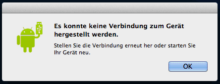

Hallo miteinander,
ich habe mir die Software: von Android Filetransfer heruntergeladen und Installirt.
wenn ich nun mein Galaxy S2 Version 4.1.2 an den Mac anschließe geht die Meldung auf:
attachment.php
Das sagt mir das mein Mac das Handy zumindest mal erkennt das es angeschlossen wurde, denn von alleine kommt die Meldung nicht, ich habe nichts gemacht außer das Handy eingesteckt an meinen USB am Mac.

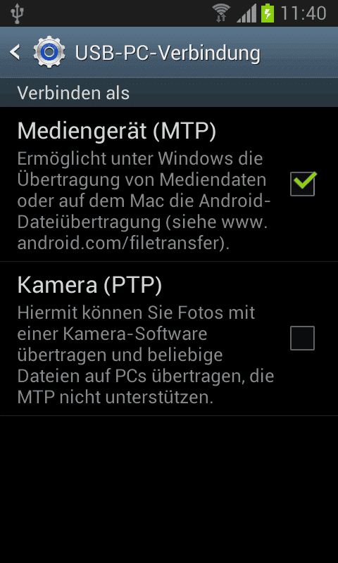

Das Handy habe ich folgendes eingestellt:
attachment.php
kann mir jemand sagen wo mein Fehler liegt?

Hallo
Hatte das gleiche Problem, SII wurde getauscht, Fehler war immer noch da.
Des Rätsel Lösung, das Kabel. Alle Kabel sehen gleich aus, das Gerät wurde geladen alles klappte, ausser das mein MAC unter Kies das SII nicht erkannte.
Habe mir dann ein neues Kabel besorgt und schon ging es.
Ja am besten immer das Originalkabel verwenden. Ich kann mit einem USB Kabel das ich gekauft habe, gar nicht entwickeln weil ich keine Verbindung zu meinem Rechner aufbauen kann. Nehme ich jedoch das originale (Das viel zu kurz ist) dann funktioniert es.
es scheint aber hier nicht am Kabel zu liegen.. ich hab dieses Androidfiletransfer auch noch aus HTC One-Zeiten auf meinem Mac installed...
Jetzt nun mit dem Note 3 habe ich Kies installed, und siehe da, Androidfiletransfer schickt mir diese Fehlermeldung. Allerdings kriegt man auch gleich postwendend mitgeteilt, dass beide Programme zusammen nicht arbeiten.
Lösung bei mir, und das klappte bisher immer: die Fehlermeldung schließen, Handy am Mac dran lassen so wie es ist und Kies manuell starten, dann findet er das Handy...
wer da nun gern Androidfiletransfer nutzen möchte, muss sich entscheiden.. dann muss Kies runter. die beiden vertragen sich nicht...
