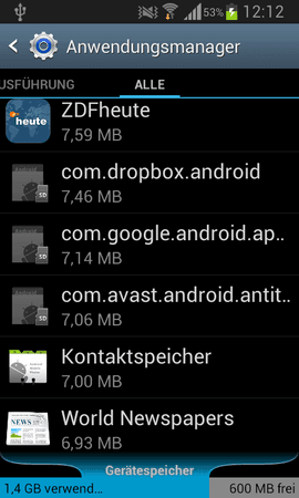

Im Speicher werden die Apps, die sich nicht aufrufen lassen, so angezeigt wie ihr das im angefügten Bild seht. Dabei handelt es sicher aber nicht nur um Apps die auf der SD Karte sind!

Die App (oder die Updates von Systemapps) wurden auf die SD Karte verschoben. Und da sie dort jetzt verschwunden sind (Dateisystem defekt? SD Karte defekt?) funktionieren die jetzt nicht mehr.
SD Karte überprüfen und dann die kaputten Apps deinstallieren und dann neu installieren. Du verlierst dann aber die Daten dieser Apps.

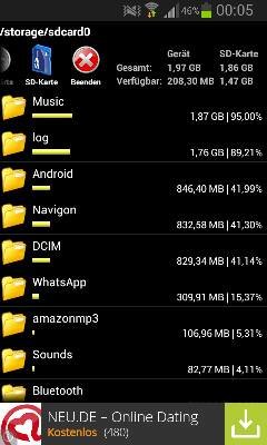

rihntrha schrieb:
Facebook, Avast, kicker, usw
Was sagt denn ein Dateimanager zum freien Platz auf der Datenpatition?
Was genau meinst du denn damit? Hab dir mal ein Bild angefügt.. suchst du das?
Kann vom Playstore auch unter 500 MB freier Gerätespeicher runterladen.. die Grenze liegt so gefühlt eher bei 200 MB
