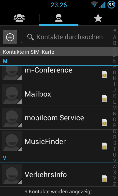

Zu deinem Kontakteproblem: Das siehst du direkt neben dem Kontakt in Form einer SIM Karte. ;)

Super! Das habe ich überhaupt nicht beachtet oder erkannt....
