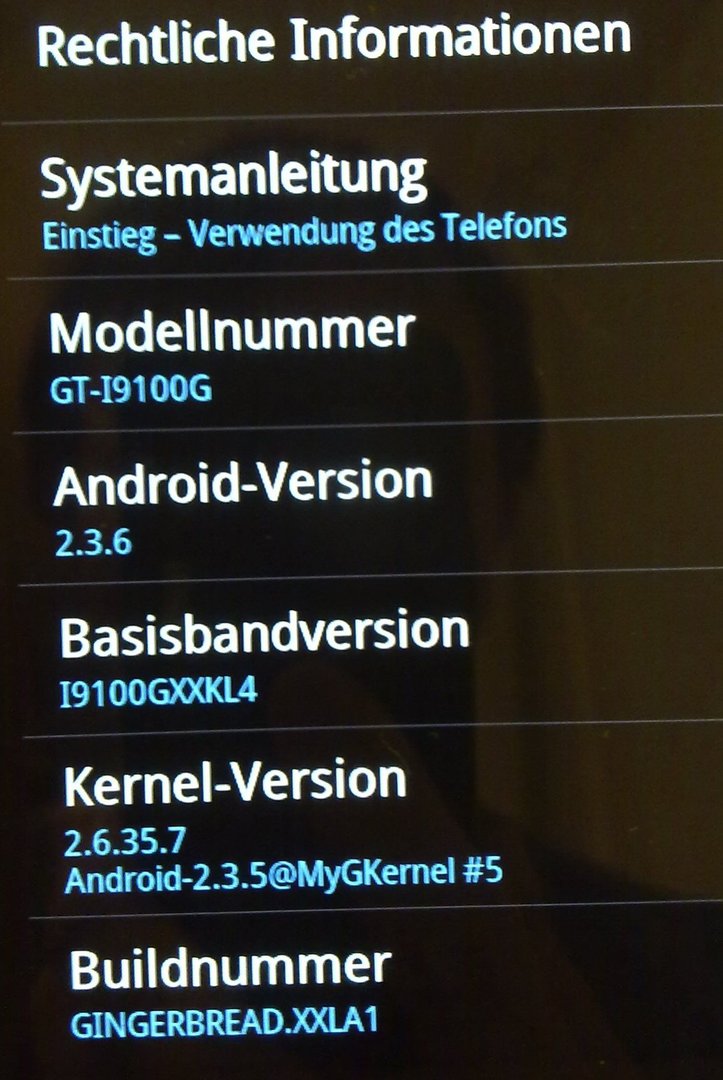

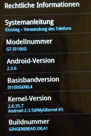

Ich habe versucht mein Samsung Galxy S2 i9100G zu rooten und dabei ist wohl was schief gegangen, denn jetzt erkennt Kies mein Handy nicht mehr udn der PC auch nicht. Ich hab schon versucht das Handy auf Werkeinstellungen zurückzusetzen, aber das hat auch nix gebracht. Ich habe immernoch diese komische Kernel drinne LINK. Wie bekomme ich jetzt meine Originalkernel wieder rein und das Kies wieder funktioniert ? Vor dem ganzen Mist hatte ich folgende drauf
und jetzt steht der Mist drinne
Was ist denn daran falsch? Ich hatte auch erst diesen Kernel. Habe aber jetzt den von Superatmos der mir deutlich besser gefaellt. Auch die CWM gibt dort gleich dazu.

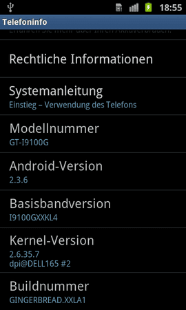

Ich habe nun die "Superatmo" Kernel und alles läuft einwandfrei udn das war auch die lösung des Problems ;-)
