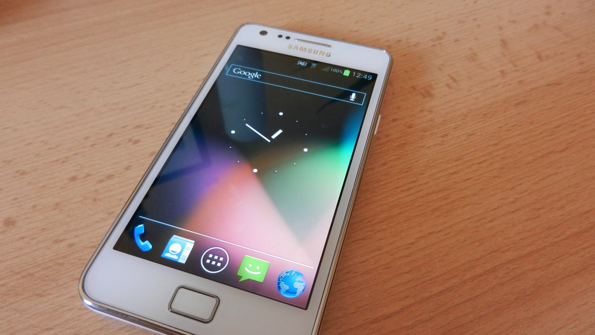

Hat ausser mir noch jemand den Eindruck, dass nach dem Update die Anzeige kleiner geworden ist?
Also, dass nicht der ganze Bildschirm ausgefüllt wird.
Was meinstn du damit ? Bei mir wird der Bildschirm nach wie vor komplett ausgefüllt.
Bei mir gibt es zwischen dem Rand des Display und dem "Bild" einen knapp 2 mm breiten schwarzen Rand.
Kann leider grad kein Foto machen. Wäre bei meinem schwarzen S2 wahrscheinlich eh nicht so gut zu erkennen wie bei Deinem weissen.
Ich hoffe, ich oute mich nicht, aber das Bild des weißen S2 ist doch CM9 und nicht die neue Samsung 4.0.4!!!! Oder???
Das ist Stock 4.0.4 mit dem Nova Launcher drauf :)
