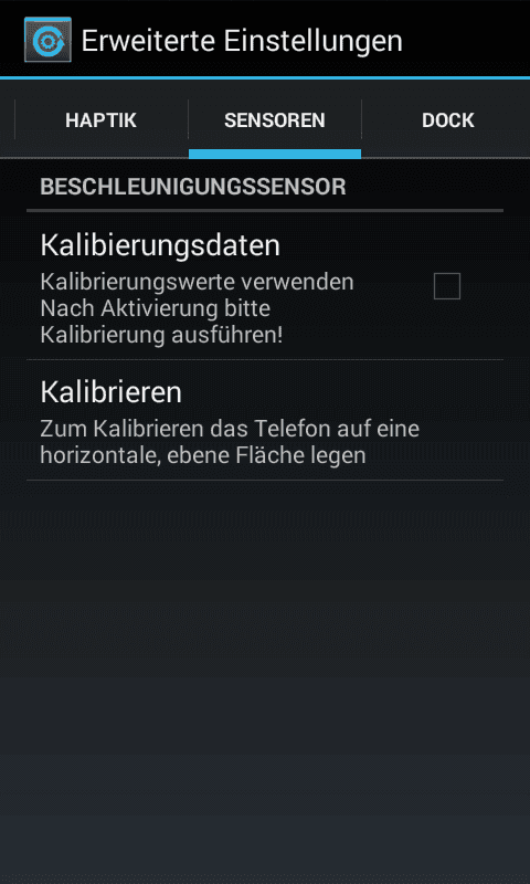

Im OmniRom habe ich eine Funktion entdeckt zur Sensor Kalibrieren in wie weit das auch funktioniert weis ich nicht.
zu finden in der Extra App "Erweiterte Einstellungen"

Alles klar. Momentan nutze ich CM11 wo die Funktion zum kalibrieren nicht gibt.
Aber sobald es vielleicht mal Probleme gibt, werde ich die OmniRom flashen und es darüber testen.
