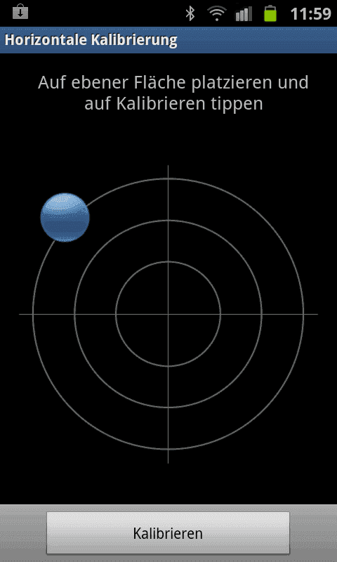

seid dem Update auf ICS lässt sich mein I9100G nicht mehr kalibrieren, hab schon alles mögliche versucht, wipe, GB wieder aufgespielt, Akku raus...... hat jemand sonst noch einen Vorschlag (außer einschicken) was ich machen kann??
Hier mal ein Bild im Anhang.
Gruß Intruder

Was bitte soll das Einsenden des Gerätes nutzen, wenn es sich nicht um einen Defekt handelt? Außer irgendeine Version der (Gesamt)Software drauf zu flashen können die auch nicht tun! Und dazu braucht man nun wahrlich kein Service-Center! :)

Intruder schrieb:
seid dem Update auf ICS lässt sich mein I9100G nicht mehr kalibrieren...
Hallo Intruder,
was genau bedeutet 'lässt sich nicht kalibrieren'? Du tippst auf den Button und nichts passiert? Bewegt sich der Indikator, wenn Du das Telefon bewegst? Falls nicht, mal per *#0*# getestet, ob der Sensor überhaupt noch arbeitet? Dein Sceenshot ist ohne diese Informationen leider ohne Aussagekraft.
Gruß,
teekompressor
also "arbeiten" tut er irgendwie schon, nur halt falsch. Das Bild weiter oben zeigt die Position des Sensors wenn das S2G senkrecht, also auf dem USB Anschluss steht, nach Druck auf den Button, läuft der Indikator in die Mitte.
Schalte ich "Bildschirm automatisch drehen" ein und drehe das S2G auf die Seite, steht die Schrift auf dem Kopf, drehe ich das S2G zurück, bleibt die Schrift weiter so stehen, bis ich automatisch drehen wieder abschalte.
Bei *#0*# "tanzen" die Zahlen für die Sensoren wild rum, ob da jetzt das richtige oder nicht angezeigt wird, kann ich nicht sagen.
Gruß Intruder,
Edit sagt: hab bei einem anderen S2 gesehen, dass der Indikator immer oben steht, egal wie ich das S2G drehe.
Warum legst Du das Gerät nicht auf eine ebene Fläche? Horizontale Kalibrierung... :)
Na weils nix gebracht hat, habe diese Ansicht nur gewählt, weil sie einen Unterschied zu andern S2 anzeigt.
Intruder schrieb:
...auf dem USB Anschluss steht, nach Druck auf den Button, läuft der Indikator in die Mitte...
Das ist mir etwas zu mühsam. Interessant ist doch erst mal, was passiert, wenn Du das Gerät sinnvollerweise auf eine ebene Fläche legst und kalibrierst.
Also gestern beim testen lief der Indikator in die Mitte, steht aber beim nächsten aufrufen wieder wie auf dem Screenshot und nicht oben. In horizontaler Lage steht alles auf dem Kopf.
Hat sich aber eigentlich sowieso erst mal erledigt, da ich das S2 heute zum Service geschickt habe, da hier fast 2Tage keiner geantwortet hat und ich keine neue Idee mehr hatte, wie ich weiter komme.
Werde berichten, wenn ich was neues weiß.
Gruß Intruder
