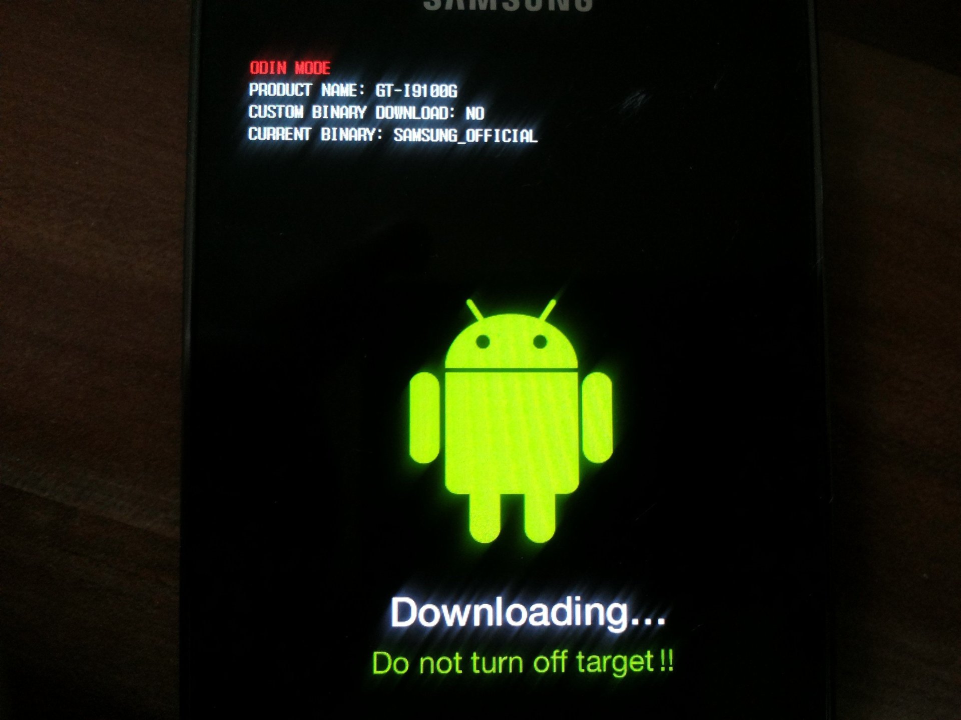

hab heute mein S2g ausm Handyladen abgeholt. Wenn ich im Download-Menü bin, sehe ich doch den Counter oder?
Also bei mir steht das hier: (siehe angehängte Grafik)
Könnte ich es damit einschicken, der Flashspeicher scheint nämlich defekt zu sein.
gruß Chris
Ja so kannst du es einschicken. Der Counter steht auf 0 und es wird eine offizielle Samsung Rom angezeigt.
Wenn du das Gerät wieder bekommen hast, wäre es freundlich wenn du dich hier noch mal melden würdest um uns zu sagen was nun der Fehler war.
Das es der Flashspeicher ist, ist derzeit ja nur eine Vermutung.
