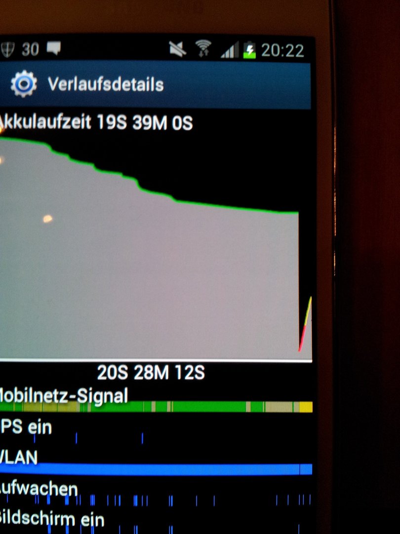

Ich habe genau das selbe Problem. Nur das der Akku nicht leer ist, bevor das Gerät ausgeht. Am Akku kann es nicht liegen, da ich es auch bereits mit einem anderen Akku ausprobiert hab und das selbe Problem wieder auftaucht.
Hab mal ein Bild vom Akku Verlauf gemacht. Hierbei konnte man das Gerät (nach Akku entnahme und wieder einsetzen) wieder neu starten und es war noch Restakku vorhanden. Es kommt aber auch vor, das der Akku voll geleert ist und das Gerät erst nach 2 Minuten am Ladegerät wieder zu starten ist.
Hat hier jemand eine Idee?

mal ein reset gemacht? also auf werkseinstellungen zurück gesetzt?
Tipp: das Händie kann sich selbst den Bildschirm fotografieren, nennt man Screenshot, ist beim S2 schon out off the Box dabei.
Und diese Akkukurve ist nicht normal. Was hast du für eine Android-Version?
Beim ohne G gibt es diese Verhalten auch. Die nennen das SoD und wird (IMHO) nur durch Reparatur beseitigt.
