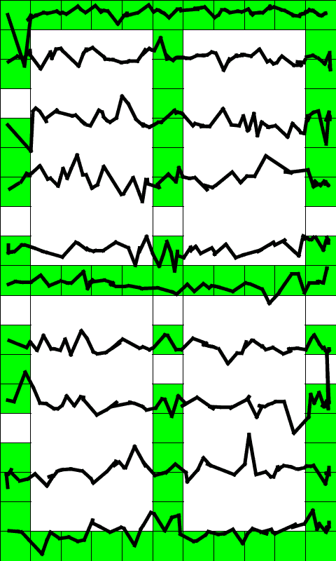

Nun zeigt sich aber immer deutlicher das das neue S2G wohl ein Problem mit dem Touchscreen hat. Zuerst ist es uns aufgefallen, das beim eingeben des Entspeermusters das Handy regelmäßig den Kontakt verloren hat und wir bis zu 6 mal von vorne anfangen mussten bis das Handy entsperrt war. Aber noch viel extremer ist es nun im Einstellungsmenü aufgefallen. Dort konnte man kaum noch scrollen, da die Zeilen von oben nach unten "gehüpft" sind. Wie als würde man richtig start zittern.

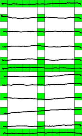

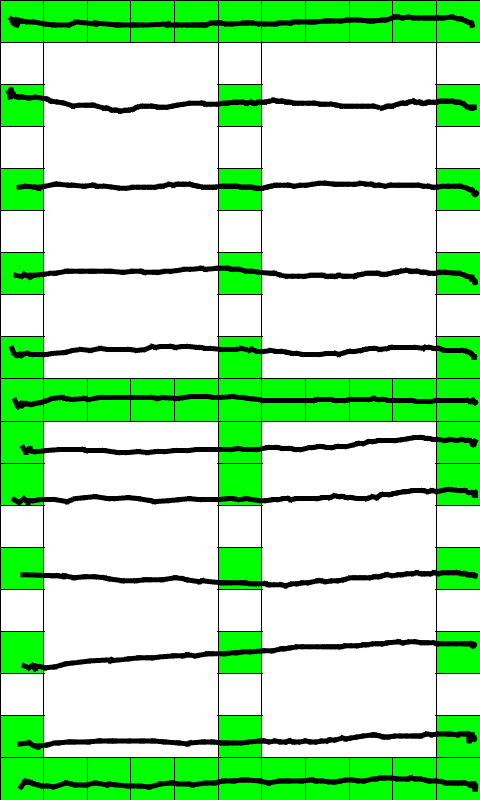

Ich habe daraufhin mal einen Touchscreentest im *#0*# Menü gemacht und die entstandenen Bilder mal mit den anderen zwei Samsung Geräten hier verglichen. Dabei kam für mich heraus, das das neue S2G doch sehr heftige ausschläge nach oben und unten in der horizontalen Bewegung macht. (Ich habe mal die Bilder der 3 Tests angehängt. Am saubersten war das Note, dann das S2 kurz dahinter und mit weitem Abstand das S2G am Ende)
Ich kannte den Test leider nicht, sonst hätte ich den mal früher ausprobiert. Ich musste bei 2.3.6 manchmal öfter ansetzen bis ich den Bildschirm entsprechen konnte, nur den Kreis mit dem Schloss. Hab seit heute ICS drauf und es klappt butterweich, auch der Screentest sieht aus wie bei dir auf dem ersten Bild.
Vielleicht kann ja mal jemand mit 2.3.6er Software testen?

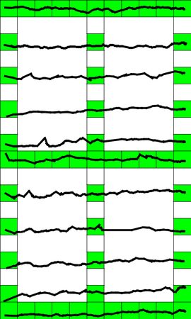

Edit: zur Info, erstellt auf 2.3.6 Stock XXLA mit relativ wenigen Bemühungen eine exakt grade Linie zu produzieren :p

auch ich habe ein G XXLA und sogar mit Folie und habe ebenfalls ohne große Anstrengung einfach mal die Striche gezogen. Habe mein Display auch nicht gereinigt.
Ergo: das Handy deiner Freundin ist definitiv defekt

Hab das gerade überpüft und tatsächlich sind die Ausschläge weniger heftig. Eher wie bei dem normalen SII, von dem ich das Bild hochgeladen habe.
