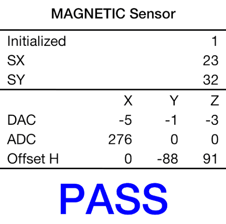

Danke zulu, wusste ich nicht über diese Tastenkombination.
Magnetic Sensor zeigt jetzt: calibration need - 0, was er vor der Kalibrierung gezeigt hat, habe ich nicht bemerkt. Morgen prüfe ich, ob sich was geändert hat.
ich glaube du interpretierst das falsch,
denn "Pass" und die "-0" im schwarzen Kreis habe ich auch immer ...
wenn du den "Sensor" Hauptbildschirm siehst,
also unten den schwarzen Kreis mit der "-0" dann drücke nicht auf irgendeine Schaltfläche, sondern nimm das Handy in die Hand und drehe es ein paar mal um alle Achsen und halte es zusätzlich mal paralell zum Boden und bewege die ganze Hand also würdest du ein große 8 mit dem Handy schreiben ...
dann steht da irgendwann nicht mehr "-0" sondern zB "-3".
Dann funktioniert der Kompass bei mir richtig.
