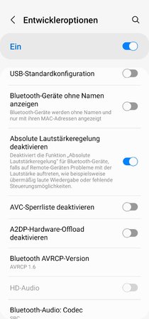

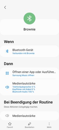

Wie schon oben erwähnt ist Bixby Routines die Lösung. Ganz wichtig auch den Hebel für die Lautstärkebegrenzung in den Entwickleroptionen umzulegen.
Aber pass auf, das du nicht gegen geltende EU Richtlinien verstößt 🤭
damit wird es aber doch leiser als ohne und manuell lauter gestellt?
@maik005 Schalter umlegen nach links, natürlich 🤭 😉
