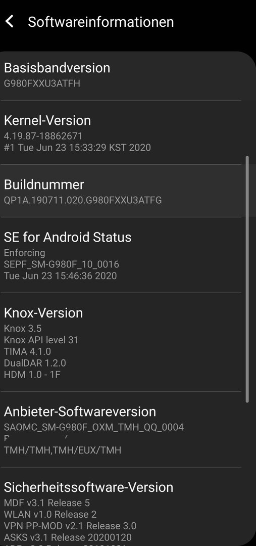

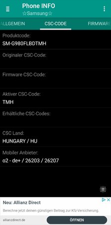

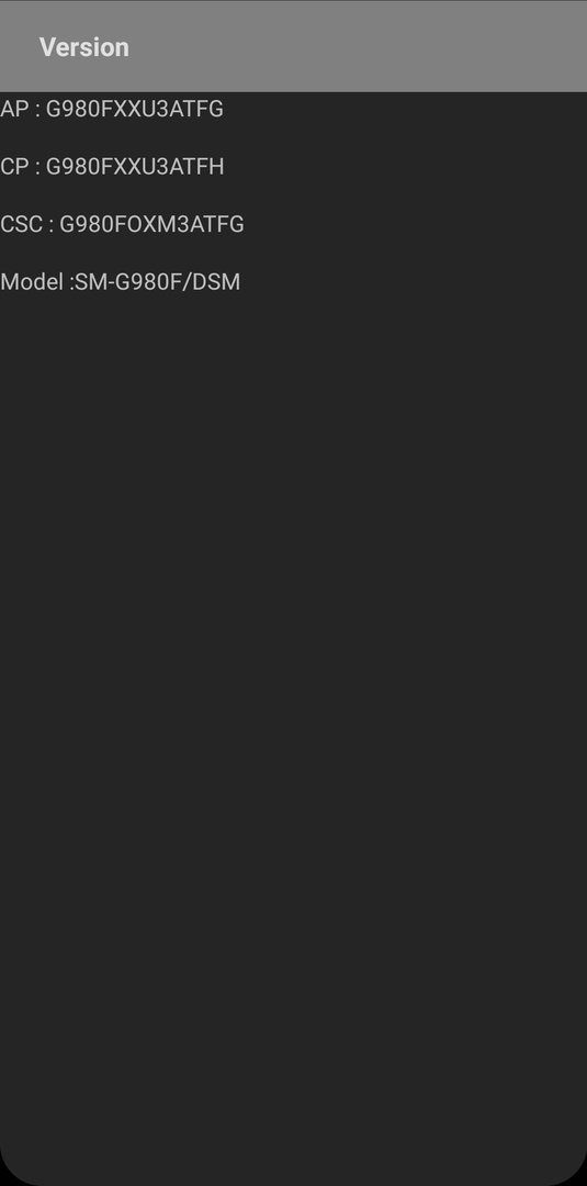

Ich habe mir vor kurzem ein S20 gekauft. Beim installieren hatte ich mich gewundert, dass die Sprache Ungarisch war. Eine app von tmobile war auch installiert.
Nun habe ich den CSC TMH (siehe Screenshot) und wohl OXM.
Ich habe die neuste Software OTA flashen können (von Juli).
Muss ich mir Sorgen machen weitere Updates verspätet oder gar nicht zu erhalten?
Kann ich das ggf ändern?
Vielen Dank vorab!
ja zu 99,9%
Dein Gerät war für Ungarn - TMobile gedacht.
durch das flashen der Juli Firmware aktuell nicht mehr.

Was kann ich tun um zukünftige Updates zu erhalten? Warten bis man den CSC wieder ändern kann?
CSC könntest Du auch sofort ändern mit samkey (wenn die das mittlerweile können).
Vermutung:
Automatische Updates solltest Du trotzdem noch erhalten, da das, was Du aktuell installiert hast auch dem aktuellen TMH-Paket für das SM-G980F entspricht.
@maik005 Vorsichtig nachgefragt: Stimmt das so? Ich habe die möglichen Stände mit samfirm abgefragt und komme zu meiner Vermutung.

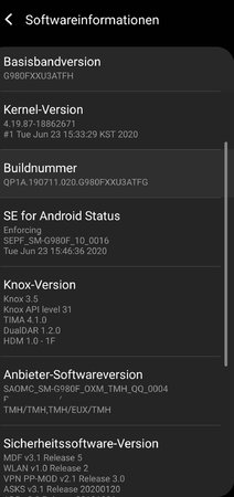

Gerade bei den Screenshots ist mir dieses EUX in der Mitte aufgefallen.
Ich habe zwar ein deutsches Gerät bei mir steht DBT/DBT, DBT/EUX/DBT. Mich interessiert dabei vielmehr, ob dieses EUX von der eSIM kommt und hätte dies nicht bei einem Weksreset mit eSIM eines dt. Anbieters nicht auch auf DBT ändern müssen?
EUX steht glaub für die Europäische Software und der rest kommt dann durch die sim. also Bleibt das EUX immer
