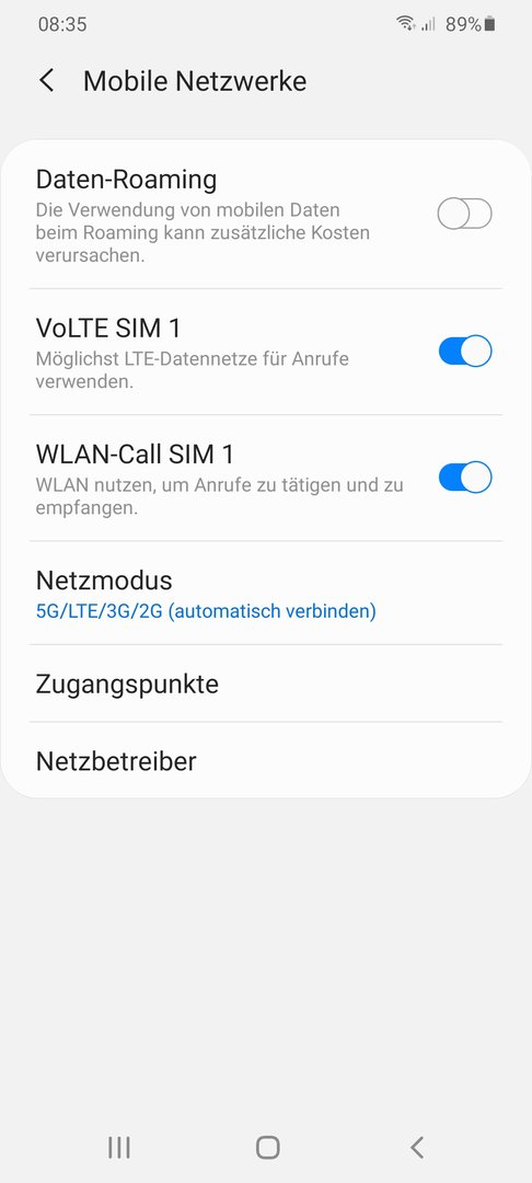

Falls du Volte oder Wlan Calling nutzt mal Testweise aus
Hallo rene3006, besten Dank für Dein Feedback! Wlan ist aus und Volte kenn ich nicht - sehe ich auch nirgendwo?!?!
Wäre unter mobilfunk zu finden bzw mobile Daten (Netzwerke) zu finden
Einstellungen, Verbindungen, Mobile Netzwerke
Ich habe auf dieser Plattform: Daten-Roaming / Netzmodus / Zugangspunkte / Netzbetreiber - das ist alles.
Kann das sein, da ich in der Schweiz wohne, dass das nicht drin ist - gell?!?
Wie könnte ich mein Problem sonst noch lösen?
