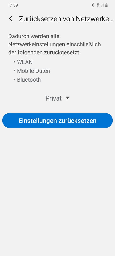

Das mal probiert?
das wird wohl das beste sein ich warte erstmal ab und gehe nach dem nächsten Update zum Händler
@fossi33 das habe ich auch gemacht

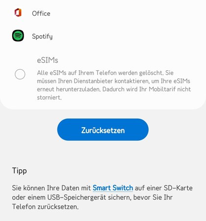

maik005 schrieb:
sollten die nicht bei einem ordentlichen Werksreset entfernt werden?! 🤔
Nein. Die werden auf dem eSIM-Chip gespeichert und der bleibt beim Werksreset (und auch beim Zurücksetzen der Netzwerkeinstellungen wie von @fossi33 beschrieben) standardmäßig unberührt. Du musst dort explizit auswählen, dass eSIM-Profile auch gelöscht werden sollen:
Hast du diesen Haken gesetzt beim Zurücksetzen, @Haniball74?
Bearbeitet von: hagex - Grund: Bild verkleinert. Gruß von hagex
@SgtChrischi wenn ich da einen Haken setzt,kommt gleich die Fehlermeldung und es findet kein zurücksetzen statt
