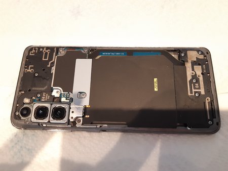

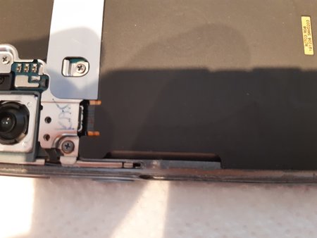

Erstmal danke für die Antwort und ein sorry, ich konnte leider berufsbedingt die ganze Zeit nicht ins Forum schauen.
Ab und zu ging die Kamera, eigentlich die meiste Zeit wieder, also gehe ich nicht davon aus, dass diese defekt ist.
Ich habe heute das defekte Backcover abgenommen und die angesprochene Korrosion an einer Schraube entdeckt.
Das neue Backcover habe ich noch nicht aufgebracht.
Wasserschaden ist ca. 2 bis 3 Wochen her.
Soll ich das Handy am besten jetzt komplett zerlegen und überprüfen, ob und wo noch irgendwo Korrosion ist?
Schon mal vielen Dank für die Hilfe.
Ja, das wäre am geschicktesten.
Besonders an den Steckern und Buchsen schauen, ob sich da evtl. "Grünspan" angesammelt hat.
Alles mit einem Rostradierer entfernen nach Möglichkeit, korrodierte Drähte und Kontakte kann man halt nicht einfach so ersetzen.

Wenn optisch nichts erkennbar ist, wäre ein Ultraschallbad eine Möglichkeit um Rückstände zu entfernen,
das macht bei der Dauer aber meist auch keinen Sinn mehr.
Auf jeden Fall in der Umbegung suchen, wo Wasserspuren sind, es könnte auch unter einem IC usw sein.
Aber wenn es nur die Kamera betrifft und das sporadisch, würde ich auch mal den Konnektor genauer unter die Lupe nehmen.
