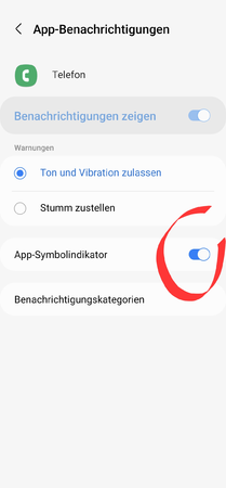

@happywood
Wie steht der Schalter?
Gruß von hagex
Ist eingeschaltet

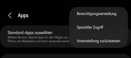

@happywood
Einstellungen - Apps - oben auf die drei Punkte - Spezieller Zugriff - Zugriff auf Benachrichtigungen.
Sind dort Apps aktiviert und wenn ja welche?

@happywood
Keine Antwort auf meine Frage.
speziellen Zugriff finde ich dort nicht...
@happywood
Oben rechts auf die drei Punkte.
Jau, jetzt hab ich den Übeltäter !!
Der Clean master war es ....
Habt vielen herzlchen Dank, auch im Namen meiner besseren Hälfte !!!!!
