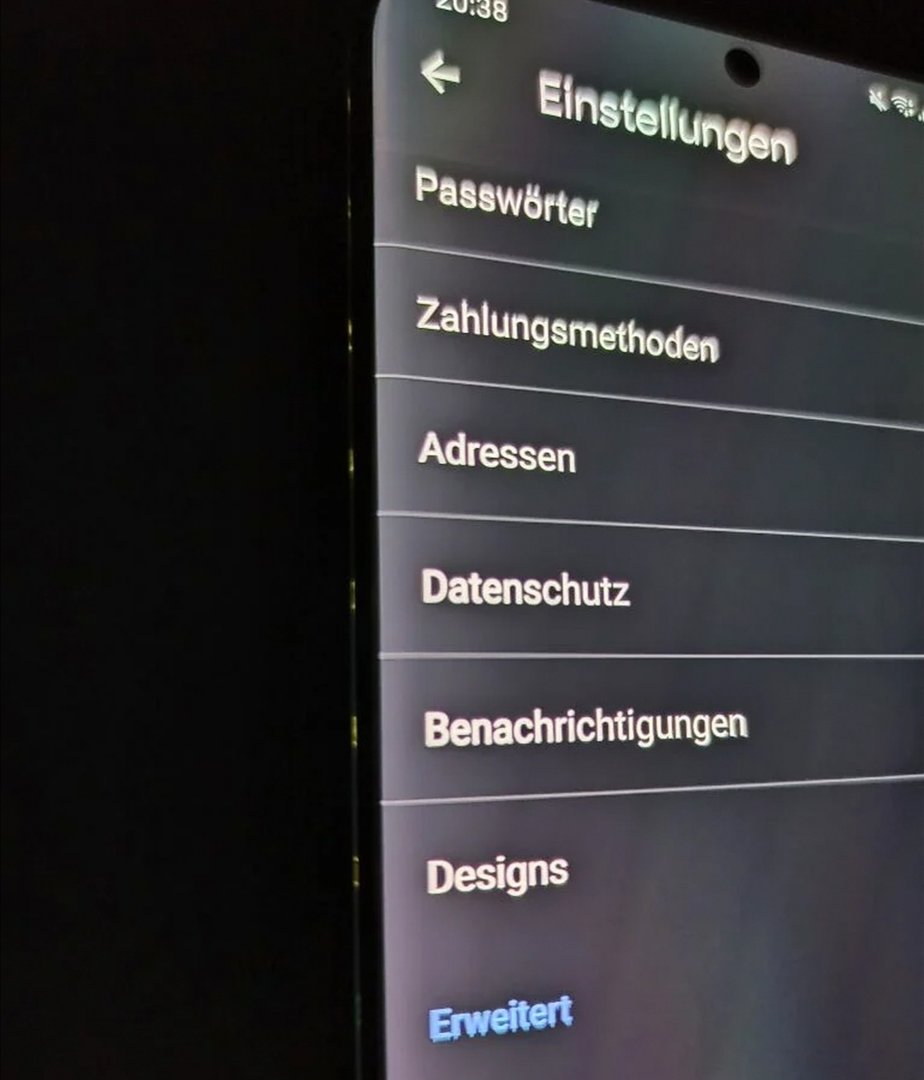

Bei mir kommt irgendwie Licht aus dem Gehäuse (S20).
Gut zu sehen im Dark Mode mit Helligkeit voll hoch und dann in Chrome in die Einstellungen.
Rechts ist dunkel, links sind einzelne Striche zu sehen.
Kennt das einer?

Da löst sich wohl das Display bzw.der Kleber-Was sagt Samsung dazu?

Habe Dein Problem bei meinem S20 eben mal nachgestellt.
Wenn es Dich beruhigt... Ist bei mir genauso. Nicht ganz so extrem - aber ich seh "die Streifen" auch.
Lösung: Hülle. 😉

Da kommt kein Licht aus dem inneren, da ist kein Licht drin!
Ein Teil des Lichtes vom AMOLED Panel wird im Glas gebrochen und strahlt dann an den Kanten des Glases raus wenn die Folie nicht ganz an die Kante geht.
Da du aber aktiv nach dem Problem suchst, ignoriere es.
Das ist Recht normal und du wirst wohl kein Gerät ohne finden.
bei dem 20+ 5g ist das auch so. denke @maik005 hat recht. ist genau da wo das glas endet und an das gehäuse stößt

Also nachts ist mir das im Betrieb aufgefallen. In einem dunklen Raum auf das Handy schauen finde ich jetzt kein Szenario.
Das von mir genannte Szenario diente dazu eine nachstellbare Vorlage zu liefern.

Die allersten Geräte bei Erscheinen haben das NICHT.
doch.
Auch.
Das Thema kommt immer mal wieder.
Hatten wir meine ich beim S20(+/Ultra) auch schon
ah okay, danke für die Info. Es ist sicherlich nicht schlimm, aber ich setze den Maßstab von 500-600€ als Kaufpreis (und die UVP von 899€) an. Bei einem 200€ Xiaomi wäre mir das egal.
