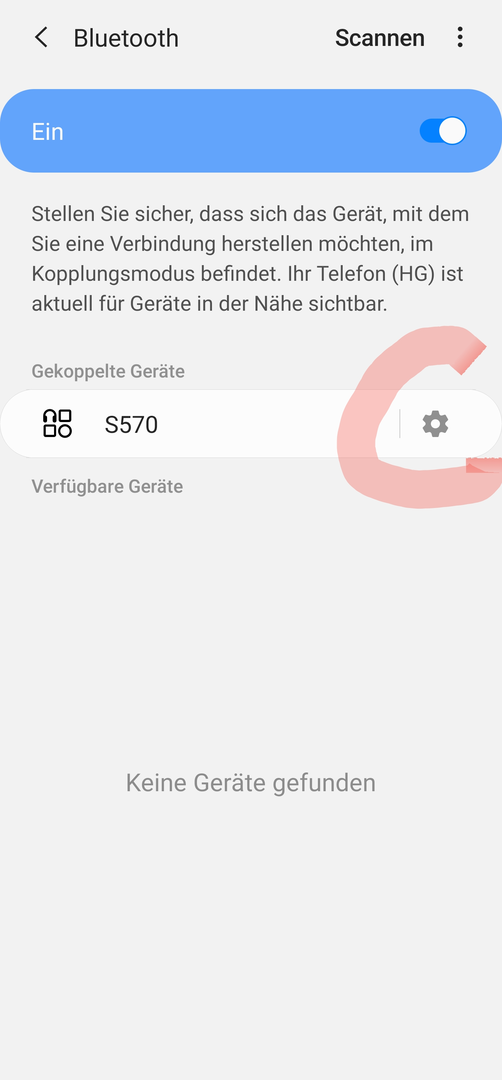

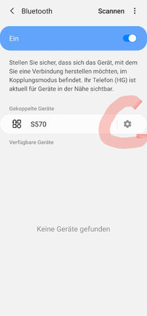

@IBCHH
Wie schaut es aus, wenn Du auf das Zahnrad drückst?
Anrufe und Audio aktiviert.
