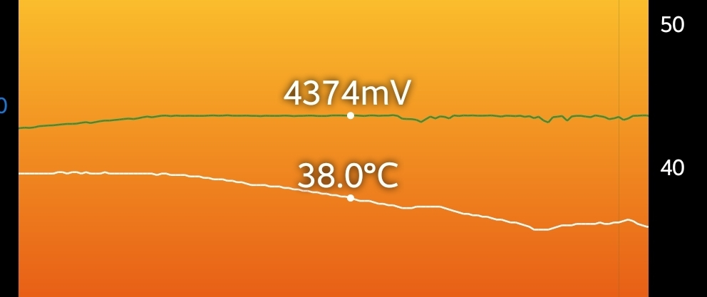

@skysurfer62 hast du einen Screenshot von der sagenhaften Sot? An so nem Akkutausch wäre ich sehr interessiert, leider habe ich auf der polar cell Seite keinen Akku fürs s20 gefunden.

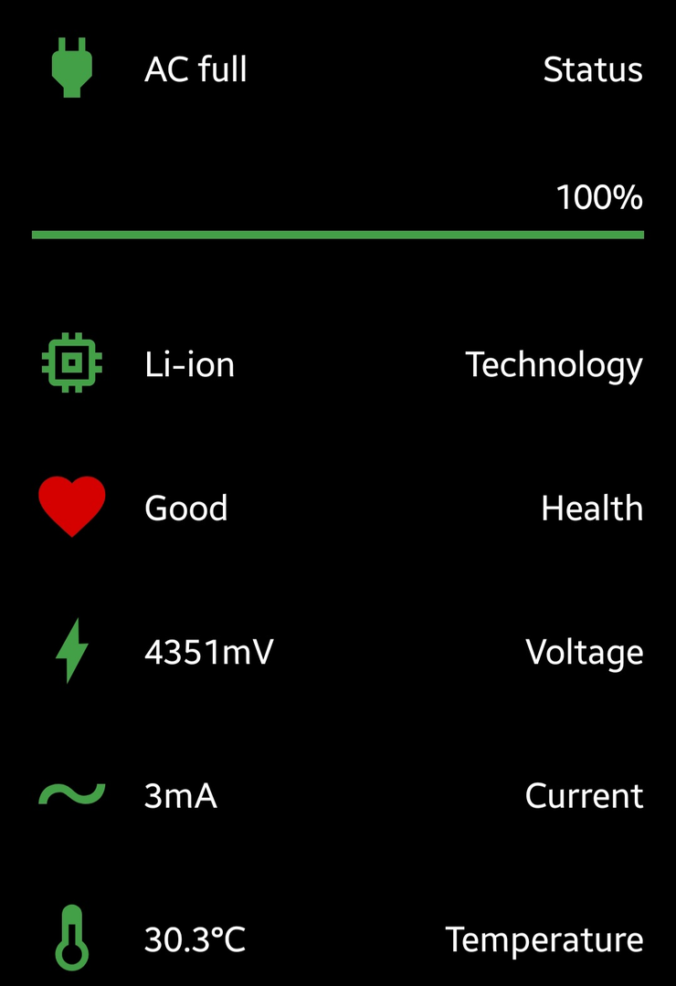

@skysurfer62 super😊, bestellt und eingebaut, wie kann ich nachsehen ob das Zurücksetzen des Ladeounters mit deiner verlinkten Software geklappt hat?
@wolfmensch
es lädt schon nicht mehr.
4.351 V sehen aber gut aus.
Wenn es noch geladen hat waren es vermutlich etwa 4.37-4,4V.
Das wäre optimal.
Wenn es viele hunderte Ladezyklen hatte wurden die nun mit sehr großer Sicherheit zurück gesetzt durch die Samsung App.
😊 Vielen Dank 😊
