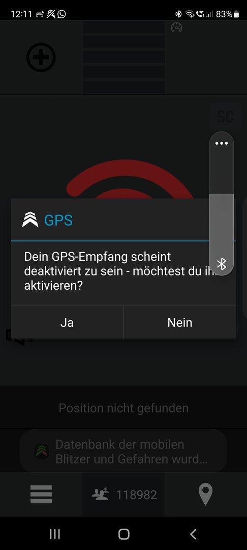

Blitzer plus schaltet sich ein und auch wieder aus, soweit so gut.
Aber das GPS schaltet sich nicht automatisch ein??? Ich werde weiterhin gefragt, wollen sie gps einschalten.

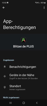

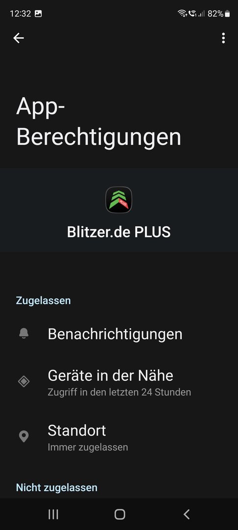

Ich habe alle Berechtigungen auf immer zulassen. Kein energiesparmodus usw.
??? Wer weiß was?

@Holgergs
GPS schaltet sich dabei ja auch nicht automatisch an.
Das ist in der App nicht integriert.

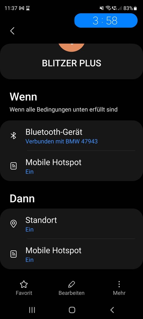

Ich habe eben probiert, auch mit der Samsung Modi und Routinen App geht es nicht wenn die Blitzer App als Bedingung festgelegt ist.

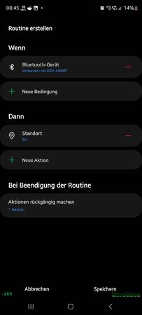

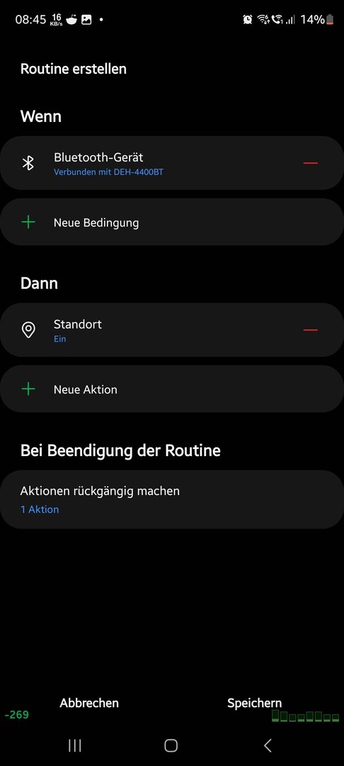

Aber du kannst als Bedingung die Verbindung mit dem Bluetooth Gerät nutzen?

Bei mir funktioniert Bixby Routine:
Wenn - App ist geöffnet - Blitzer.de PLUS
Dann - Standort - Ein
@kerad_de
Geht aber nicht wenn du die Mini App nutzt.
Nur wenn die Blitzer App ganz geöffnet und im Vordergrund ist.
@Holgergs Hat es einen bewussten Grund, dass du sie Standortfunktion deines Gerätes deaktiviert hast?
Ich kann doch nicht den ganzen Tag das GPS anlassen, das frisst doch Strom ohne Ende.
Bluetooth ist immer an
@maik005 ok das probiere ich mal ob es dann geht.
Ich kapier das nicht warum das GPS nicht automatisch einschaltet

Also bei dir schaltet sich alles automatisch ein??. Kannst Handy in der Tasche lassen?
Gps ist ein Passivmodul und nur aktiv wenn ne App drauf zugreift.
Bzw unter Berechtigungen schauen.
Soviel Akku sollte es nicht ausmachen

@Holgergs
Vielleicht so?:
Routine wird manuell gestartet.
In der Routine wird GPS aktiviert und Blitzer-App gestartet.
Nein, das "frisst" nur Strom, wenn darauf zugegriffen wird.

@Holgergs
Das kann nicht funktionieren.
Denn sobald die Mini App genutzt wird oder eine andere App genutzt wird ist GLS dann wieder aus.

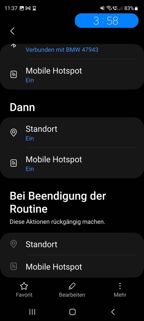

Hallo nochmal zusammen. Ich hab jetzt alles probiert mit Routinen, es funktioniert nicht. Er fragt immer noch möchten sie dad gps einschalten.
Ich frage mich warum gibt's dann die Routinen wenn es nicht funktioniert???
Diese Routine ist fehlerhaft.
Mobile Hotspot als Bedingung und Aktion gleichzeitig macht keinen Sinn.
Lass den Standort dauerhaft aktiviert, es verbraucht nicht mehr Akku als wenn du es manuell aktivierst.
Reaktionen: maik005
@brianmolko1981 doch weil das auch für das Motorrad Navi ist, deshalb der mobile Hotspot
