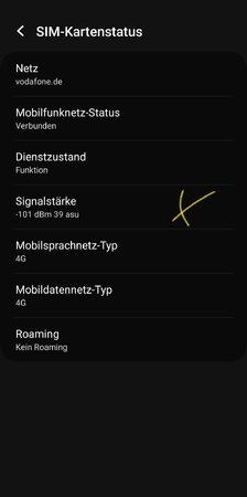

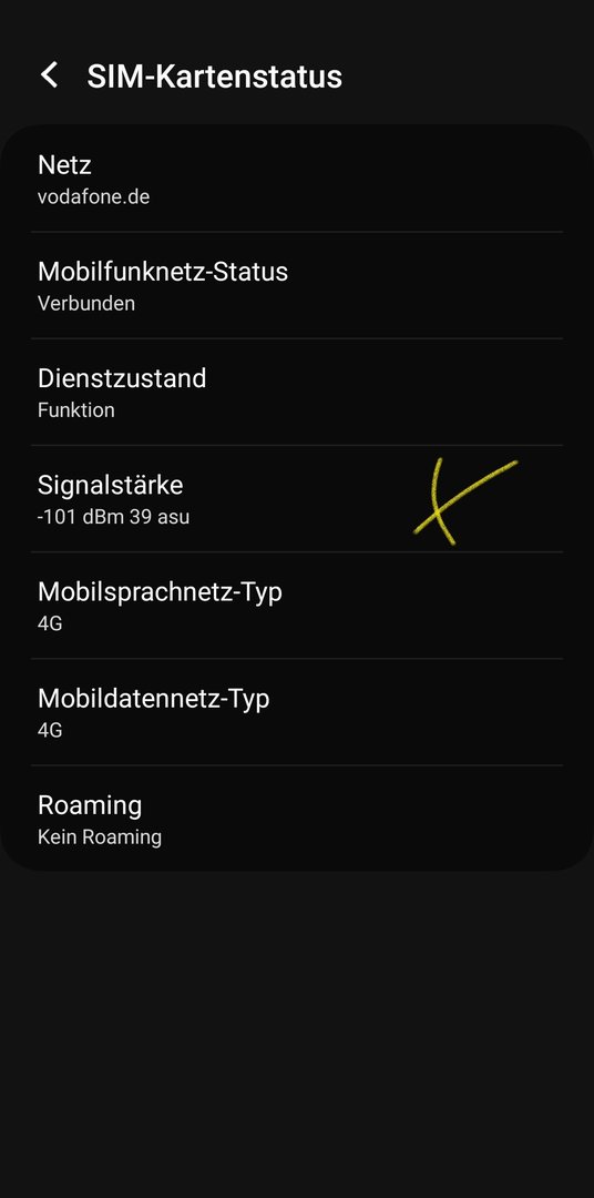

Und was sagt mir die Signalstärke jetzt? Wie gesagt ich kenne das so überhaupt nicht. Hatte in der Vergangenheit schon einige smartphones unter anderem auch ein s9 und a70 und selbst da gab es nie Probleme aber wahrscheinlich bin ich zu sehr auf die Balken im Status fixiert und mache mich nur unnötig selbst verrückt

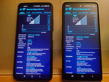

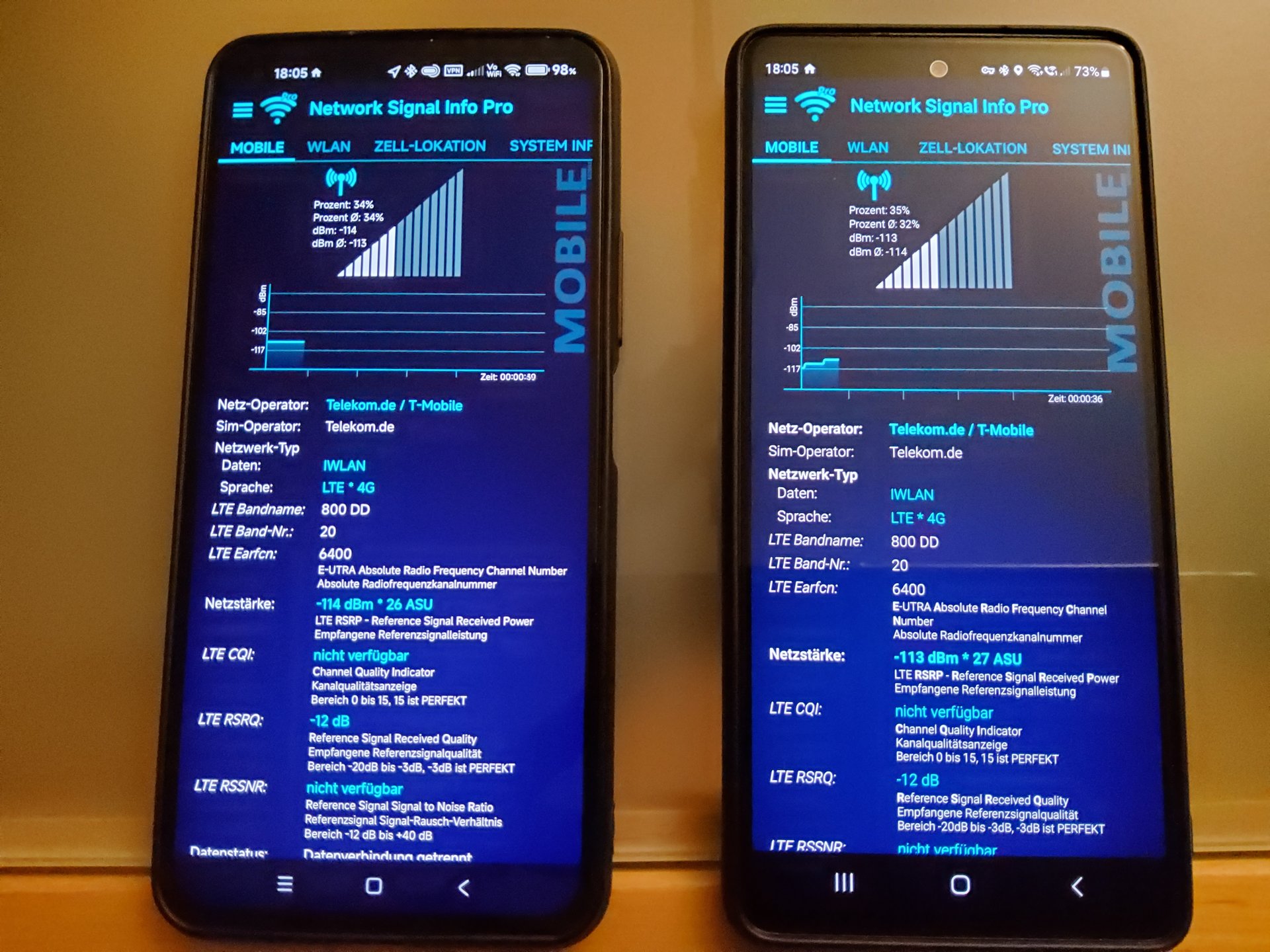

Um das mal bildlich zu untermauern, hier mal ein Foto eines eben durchgeführten Tests. Obwohl die Balkenanzeige des S20 FE 5G subjektiv weniger Empfang suggeriert, hat es (zumindest in diesem Moment) sogar den minimal besseren Empfang (113 zu 114 dBm, niedrigere Werte sind besser). Unterm Strich ist mal das Samsung, mal das Xiaomi (Mi 11 Lite 5g) besser.
