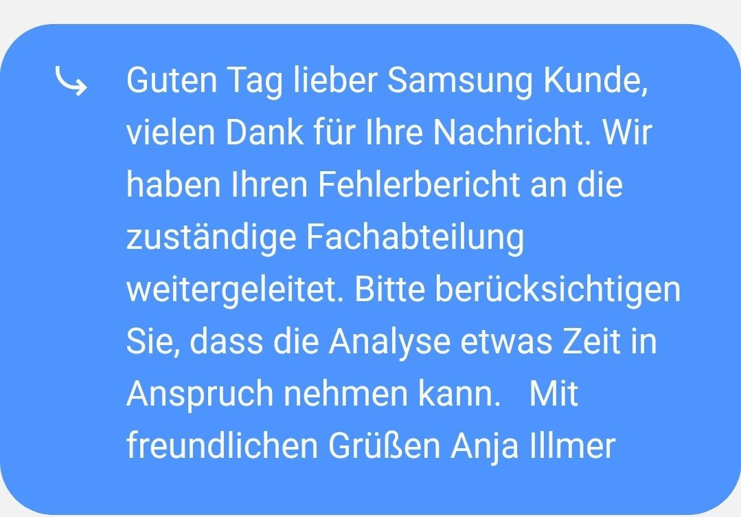

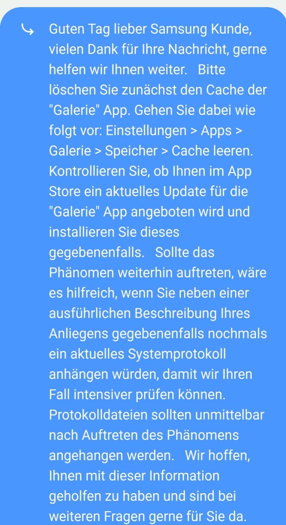

habe ich durchgeführt, ohne Erfolg

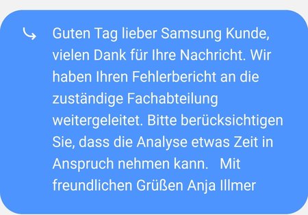

Scheint wohl nicht so schnell zu gehen....
