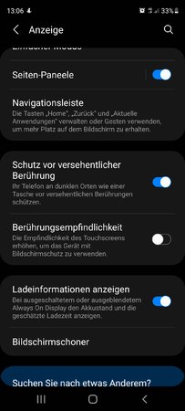

Danke für die Antwort. Das habe ich allerdings schon seit langem aktiviert 🤷‍♂️
