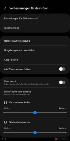

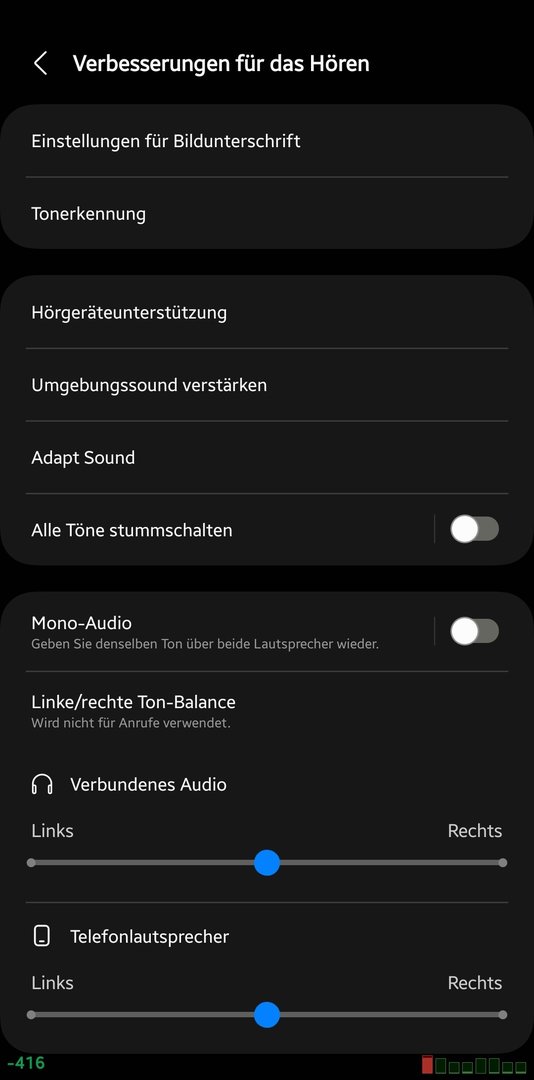

@Heiko65
Einstellungen - Eingabehilfe - Verbesserungen für das Hören.
Dort unten die Balance verstellt?

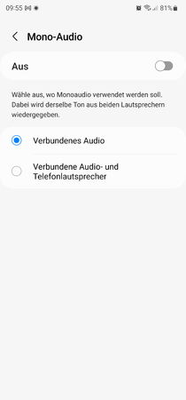

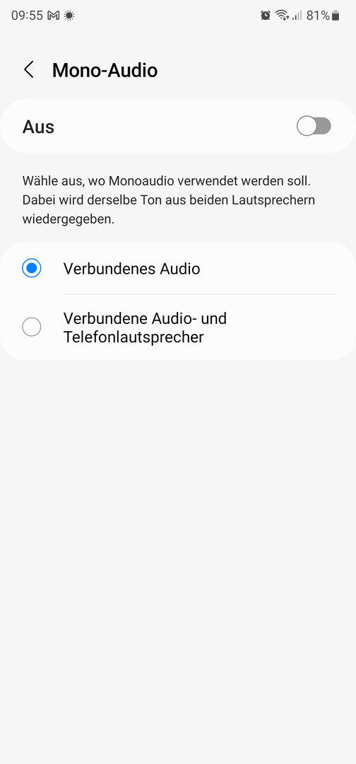

Bin mir nicht sicher, ob der Schalter genau das von die beschriebene macht.
@hagex
Nein, der sollte beide Kanäle auf beiden Seiten ausgeben.
Reaktionen: hagex

Ihr seid Spitze! Mein Problem ist gelöst!
Es war der Balance-Regler! Ich weiß nicht, wann ich da jemals dran herum hantiert habe.🤭
Also jetzt wieder Power aus beiden Kanälen! 😀
