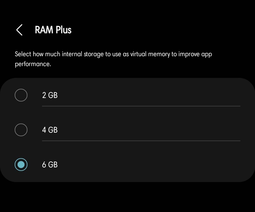

Vor ein paar Updates wurde bekanntlich Ram Plus eingeführt. Ich frage mich allerdings, was daran so neu ist ?
Schon vor Ram--Plus gab es laut der App Devcheck das Z-Ram. Mit Einführung von Ram Plus hatte sich nichts geändert.
Inzwischen kann man Ram Plus bis 6GB selbst bestimmen. Bei Änderung dieses Wertes ist mir aufgefallen, dass sich damit das bisherige Z-Ram ändert.
Auf älteren Scrrenshots sehe ich, dass früher der Z-Ram ca. 2,5 GB groß war. Dann wurde es auf 4 GB geändert (und für neu befunden) und jetzt kann man 6 Gb einstellen.
Habe ich etwas übersehen oder was ist an Ram Plus neu ?

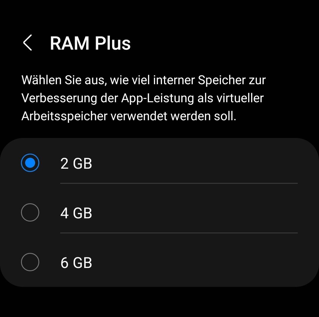

Sieht nicht danach aus

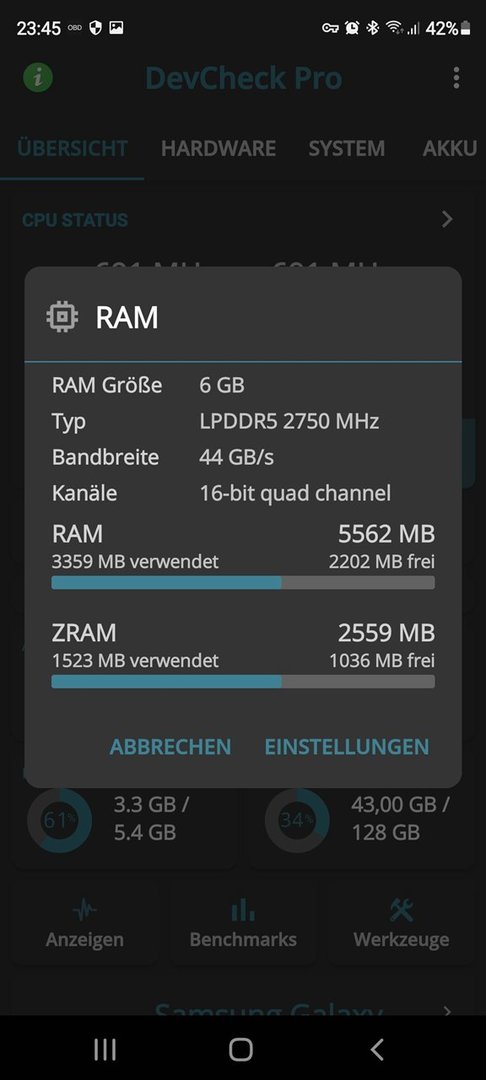

Ich habe mal 2 Screenshots angehängt. Diese sind 1 Jahr alt, also vor Ram Plus.
Zu der Beschreibung des knappen Rams passt für mich z.B. nicht :
1.) Ich habe z.B. noch 2,5 GB Ram frei und trotzdem ist schon 50% vom zRam belegt.
2.) Die Ram Auslastung ist im 2. Screenshot gestiegen. Jetzt sind nur noch 2,2 GB frei. Und trotzdem wurden 300 MB mehr an zRam belegt.
Zwischen diesen beiden Screenshots liegen nur 1 min. und war mal ein Test von mir, weil ich den zRam noch für eine Auslagerungsdatei ala Windows gehalten habe.
Zumindest ist die Beschreibung in einem Punkt falsch oder unklar. zRam arbeitet ständig gleitend.
Wie gesagt, ich kann nicht beurteilen, ob die Beschreibung falsch ist oder ob Samsung eine falsche Namensgebung hat.

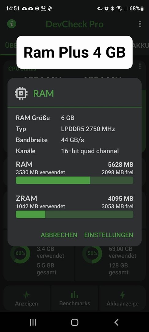

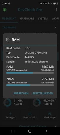

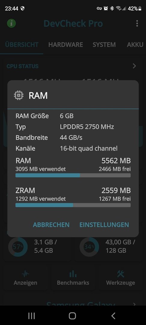

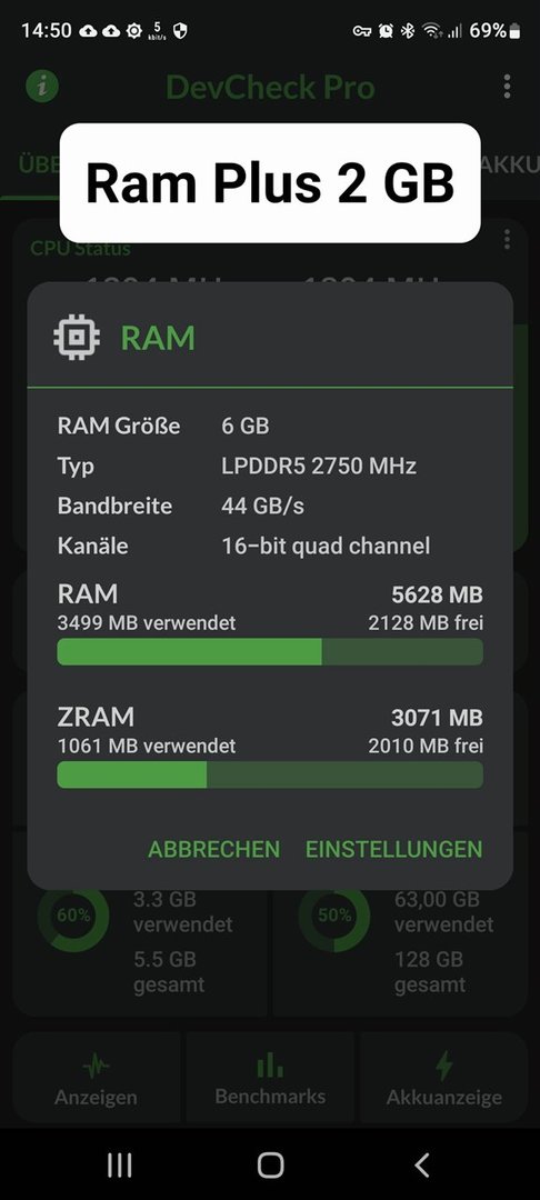

Ein anderes Problem ist die Einstellung vom Ram Plus. Ram-Plus ändert die Anzeige des zRam (z.b. Größe von 2, 4 oder 6GB).
zRam soll also im Ram stattfinden. Ram-Plus im internen Speicher. Dargestellt wird alles einheitlich laut Devcheck als zRam.
Was davon ist nun zRam, was ist Ram-Plus oder sind die Bezeichnungen überhaupt richtig ? (s. die 3 letzten Screenshots)
