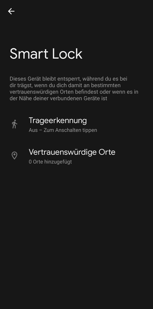

maxe schrieb:
Hast du unter Trust Agents denn Smart Lock überhaupt aktiviert?
guter Tipp, aber das scheint ein anderes Smart Lock zu sein als ich kenne? Ich kann da kein Bluetooth Device angeben (meine Freisprechanlage im Auto). Das würde mir reichen, wenn ich 1-2 BT-Geräte dafür angeben kann. Ich habe nur Trageerkennung und Vertrauenswürdige Orte zur Auswahl.

Dreamweaver schrieb:
Dann hast du da sicherlich zu viel deaktiviert.
Deine Version der PlayDienste ist auf dem aktuellen Stand?
Ich meine, da gab's vor ein paar Wochen genau den bei dir vorhandenen Bug, dass keine Bluetooth Geräte mehr dort eingerichtet werden konnten.
Beim 2. Screenshot bist du genau richtig, dass ist SmartLock was du suchst.
Allerdings gibt es da wie gesagt normalerweise einen Punkt mehr, für Bluetooth Geräte.
Reaktionen: 502826
