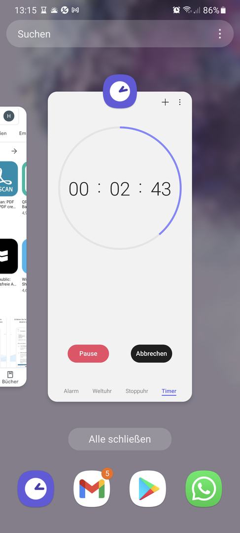

Einen scheinbar(!) stehenden Timer sehe ich über recent apps?

Dann legen wir uns wohl wieder hin. Hab die App zurück gesetzt. Ist wohl irgend ein Update nicht richtig gerade gelaufen...

@Hockybaer
Du hat schon die Samsung Uhr App benutzt?
@maik005
Da hatte ich ja das Problem.
Lösch doch mal Cache und Daten der Uhr App.
Danach aber Weckzeiten neu stellen
