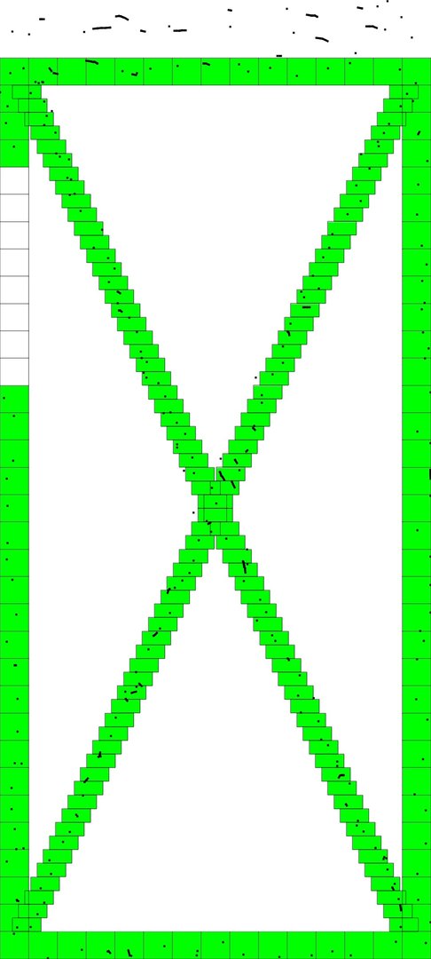

Habt ihr auch das Problem, dass eine/mehrere Stellen des Touchscreens meist nicht auf tippen/wischen reagieren?
In der App Einstellungen und wenn die Benachrichtigungsleiste ganz heruntergezogen ist reagieren diese Stellen aber plötzlich?
Dann liegt das an einer Inkompatibilität von App Overlays und Android 12 / OneUI 4.
Öffne einmal die Einstellungen App.
Direkt im Hauptmenü, also oben "Verbindungen, Töne und Vibration, usw."
Dort funktionieren die Bereiche des Touchscreens, richtig?
Dann Einstellungen - Apps - oben rechts auf die drei Punkte - Spezieller Zugriff - Am Anfang anzeigen.
Dort bei allen Apps den Schalter auf AUS stellen.
Dann ist dein Problem ganz weg, stimmt es?
So hat es bei mir gerade einwandfrei geklappt.
Jetzt nacheinander die Apps aktivieren und auf dem Homescreen oder in einer App testen ob die Bereiche des Touchscreens nun wieder tot sind.
Es muss aber eine nachträglich installierte sein, denn sonst hätte die Probleme ja jeder.
Außerdem wird es bei dir vermutlich eine andere App sein als bei mir, wenn bei dir ein anderer Bereich des Touchscreens betroffen ist.
Meine Verursacher App habe ich gefunden!
Es ist die App "DevCheck". Selbst wenn diese kein Overlay anzeigt, dieses aber eigentlich aktiv ist, blockiert sie den Touchscrenn in dem Bereich wo das Overlay wäre.
Im Video sieht man gut, dass die Touchscreen Berührungen von Android erkannt werden, der Touchscreen selbst also einwandfrei funktioniert, die Berührungen aber nicht als Eingaben von Apps registriert werden.
