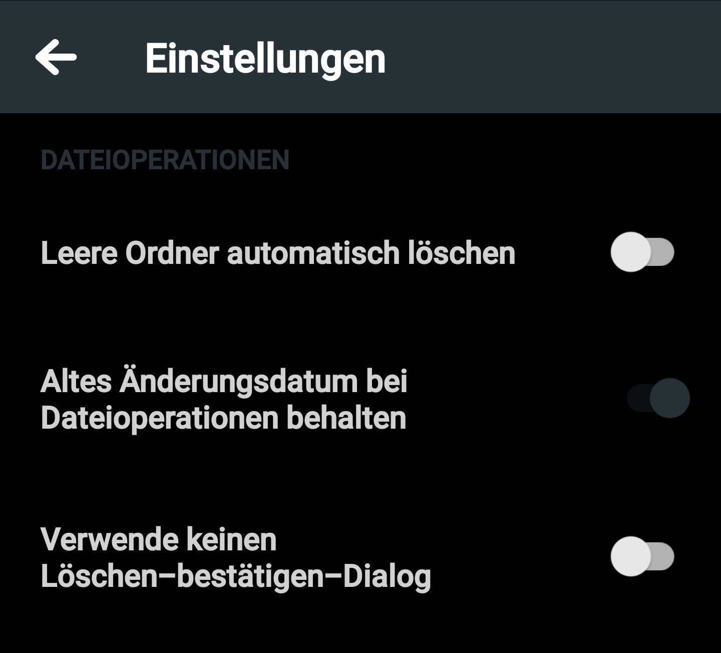

Schlichte Galerie (simple gallery) verwenden und dort in Einstellungen den mittleren Schalter auf 'on'
Reaktionen: Hortensiendame

Nunein schrieb:
Und auch mit dem Total Commander tritt dein Problem bei mir nicht auf
TC ändet hier die Daten, übersehe ich einen Schalter?
Es gibt da einige gute Tools für PC und Android
Exif Changer etc.
Zur Nacharbeit und Korrektur gibt es sicher eine Menge Tools, aber die spart man sich ja bestenfalls
Bei mir nicht. Und eine entspr. Einstellung habe ich nicht gefunden (hatte ich vor meinem vorherigen Post und eben gerade nochmal geprüft). Das einzige Setting, das ein wenig in diese Richtung geht und bei mir gesetzt ist, heißt "Root: SELinux-Kontext korrigieren" - das sollte aber nur bei Root relevant sein und mein S10e ist nicht gerootet.
Reaktionen: Nufan
Das ist eine Standardeinstellung und bei mir unverändert ebenfalls gesetzt.
Mein Test ging schief (v3.20b1, kein root), allerdings ist es über die Galerie ohnehin übersichtlicher.
