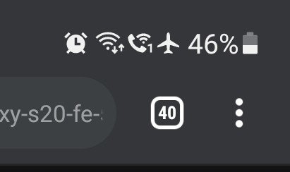

Könntet ihr bitte zum testen des WLAN Calls in den Flugmodus wechseln, WLAN einschalten und gucken ob auch das WLAN Call Symbol erscheint?
Wenn nicht, wird telefonieren sicherlich auch nicht gehen. Das ist hier nämlich nach dem Update auf 2 Phones gleichen Typs der Fall.
Geht.
