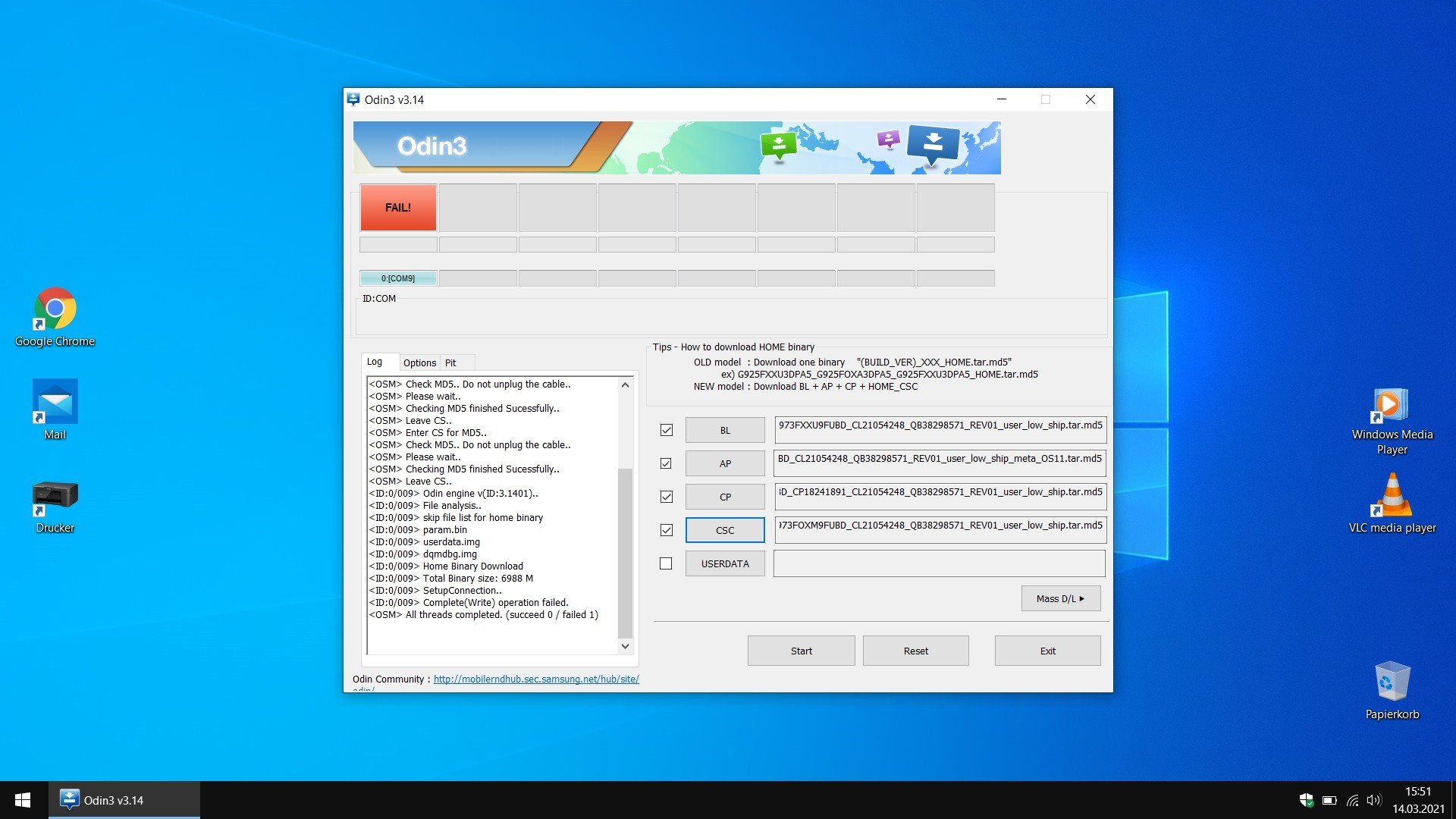

Hab alles befolgt auch USB Debugging aktiviert. Aber das erste rote Feld kommt nach einer Zeit immer failed. Was mache ich falsch?
Ohne USB Debugging gibt es aber Punkt 2 keine Rückmeldung. Ich mache alles nach Anleitung.

Klaro alles gemacht. Handy war im Dowloadmodus.
wie lange dauert es?
Anderen USB Port am PC probiert?
Anderes Kabel?
COMx (x = Nummer des COM Port) wird dir aber angezeigt bevor du auf START drückst in Odin?
@Baumfloete
Ich habe die Erfahrung gemacht, dass am Besten ein original Kabel verwendet wird und dies direkt am PC (kein USB-Hub oder Dockingstation) angeschlossen wird. Probiere noch die oben genannten Tips vom @maik005 aus.
Ansonsten bitte mal ein Screenshot.

Habe das original Kabel direkt am Laptop.
Immer failed auch beim S 10 mit passender Firmaware.

anderer USB Port - anderes Kabel.
@maik005
Hab ich schon versucht.
Normaler Datentransfer geht? Netzstecker (Strom) steckt auch?
Ja geht alles. Ne lapi war nicht am Strom aber Akku fast voll.
@Baumfloete
Anderen PC probieren oder USB 2.0 Port.
AMD 3xxx oder 5xxx CPU?
Auf Laptop i5.
Am Pc versuch ich die Tage da habe ich Ryzen 7.
Vielen Dank es hat nun geklappt.
