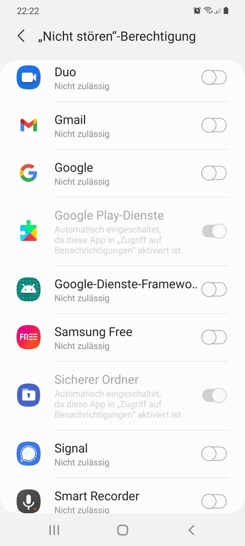

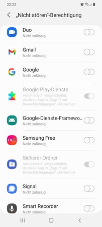

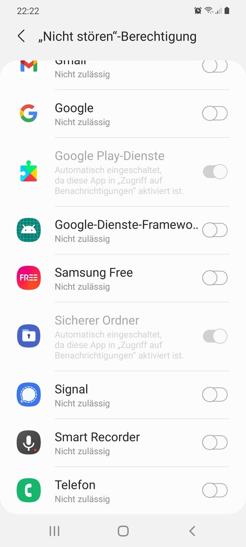

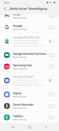

@BeLuckyLady
ich vermute da eine von dir installierte App als Ursache.
Einstellungen - Apps - oben rechts auf die drei Punkte - Spezieller Zugriff - Nicht Stören Berechtigung.
Welche Apps sind dort aktiv?
Einfach mal nach und nach alle deaktivieren, oder gleich alle auf einmal.

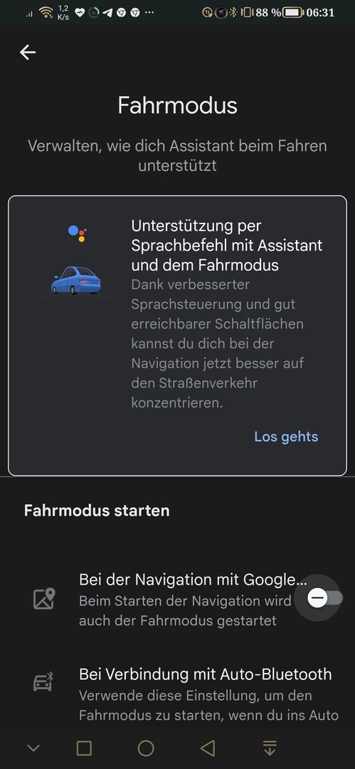

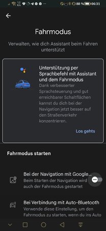

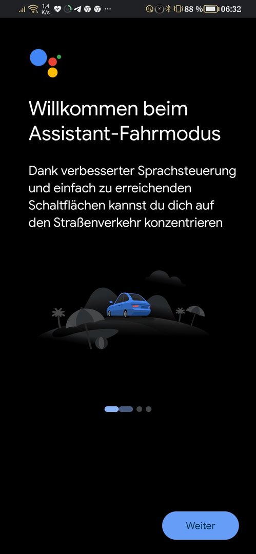

@BeLuckyLady
Das ist der Fahrmodus, dort wird automatisch Nicht Stören geschaltet, damit keine Ablenkung
Maps öffnen
auf dein Profilbild gehen oben rechts
Dann Einstellungen
Dort Navigationseinstellungen-- Google Assistent Einstellungen
-- Fahrmodus Verwalten
Deaktivieren

@maik005 Hi erstmal danke für die Mühe. So sieht es aus Sie Anhang.
@rene3006
Auch Dir Danke für deine Hilfe probiere ich aus und berichte.

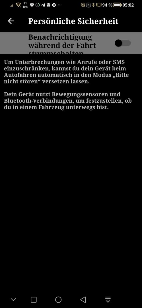

@BeLuckyLady
Am besten gehst du zu Einstellungen - Google - Persönliche Sicherheit
Dort deaktivieren

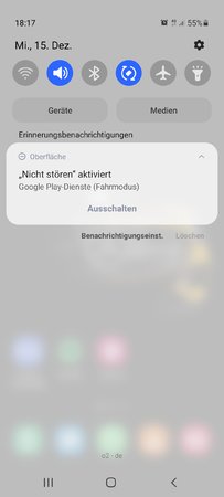

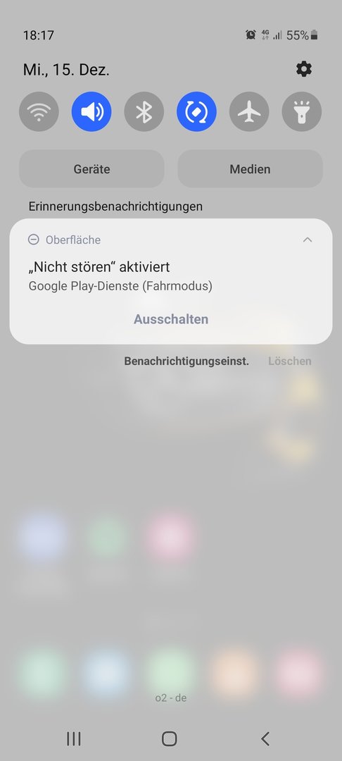

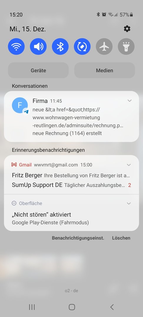

Ich bin jedem meiner Helfer dankbar. Leider aber hatten wir kein Erfolg. Siehe Screen. Ich weis nicht was für ein BUG mein Telefon reitet.
@BeLuckyLady
Das von rene3006 angesprochene hast du deaktiviert?
danach manuell den Nicht Stören Modus einmal ausgeschaltet?
Reaktionen: BeLuckyLady und rene3006
Das probiere ich jetzt auch aus. Berichte morgen nach der Autofahrt.
@BeLuckyLady
das wird deine Lösung sein, zumindest aufgrund deiner letzten Screenshots ist es das einzig mögliche.
Hallo
Ja das war die Lösung. Man ja was bin ich froh das wir Leute haben die sich in allen Bereichen auskennen. Das hat mir das Ding vor dem Mülleimer gerettet. Bin euch sehr dankbar, und hoffe dass es noch zahlreichen Menschen helfen wird.
