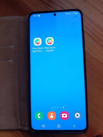

Es gab eine kostenlose und eine Kaufversion von 1,99 EUR. Nach dem Kauf kam die o.g. Meldung. Leider bis jetzt keine App gekommen
@Reinhard38 Ich hoffe, du hast kein Update des Play Stores gekauft? Das wäre nämlich schade ums Geld, da es sich nur um Malware handeln kann.

@Reinhard38
Du hast ein Update einer App gekauft, richtig?
Mache mal einen Screenshot was da genau hängt.
Anbei ein Sreenshot von den 2 Updates.
Jetzt funktioniert auch Play Store wieder.

@Reinhard38
Beide Apps deinstallieren und dafür einfach wieder den originalen PlayStore nehmen.
Wische auf dem Bildschirm einmal nach oben, dann solltest du in den App Drawer kommen und dort das originale PlayStore Symbol finden.
Sieht dann so aus wie hier, nur ggf. ohne die Zahl der Benachrichtungen oben rechts.

Meine positive Antwort "jetzt funktioniert auch Play Store wieder "gallt nur für kurze Zeit. Ich konte eine für mich wichtige App installieren.
Jetzt klappt es wieder nicht.
Die beiden Update-Apps habe ich wieder deinstalliert.

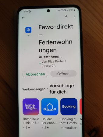

Drehender Kreis, Links, siehe Sreenshot. Den Kreis sieht man nicht richtig (Haus in Blau)

@Reinhard38
du bist über VPN verbunden.
AdBlocker oder beruflich?
Mache einmal das VPN aus und probiere es dann nochmals.
Hallo maik005,
ich habe VPN abgemeldet und siehe da, Play Store funkioniert wieder richtig.
Danke
