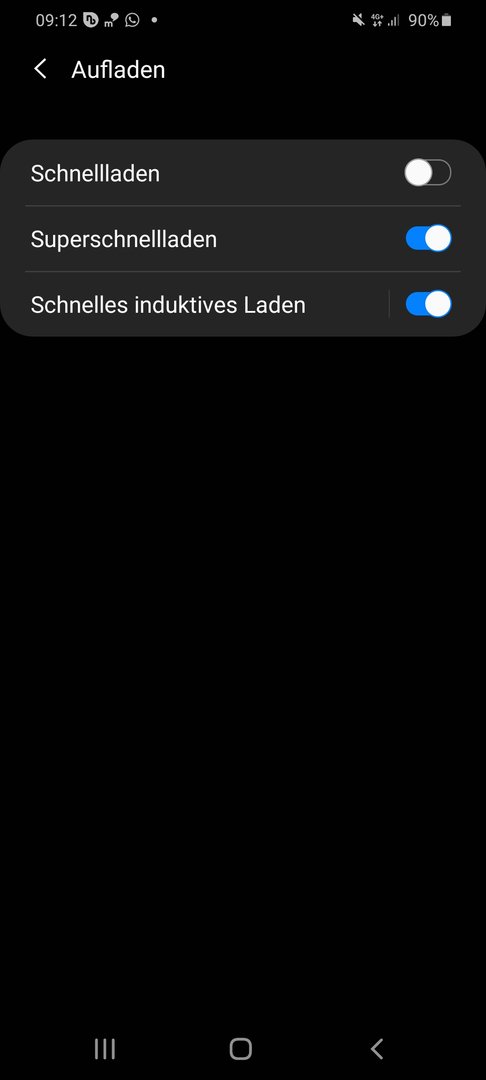

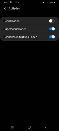

Das ist normal
Das Originalgerät kann Superschnellladen.
Das ist standardmäßig auch aktiviert.
Das Schnellladen nicht, deswegen fragt er (weil er meint er könnte schneller laden)

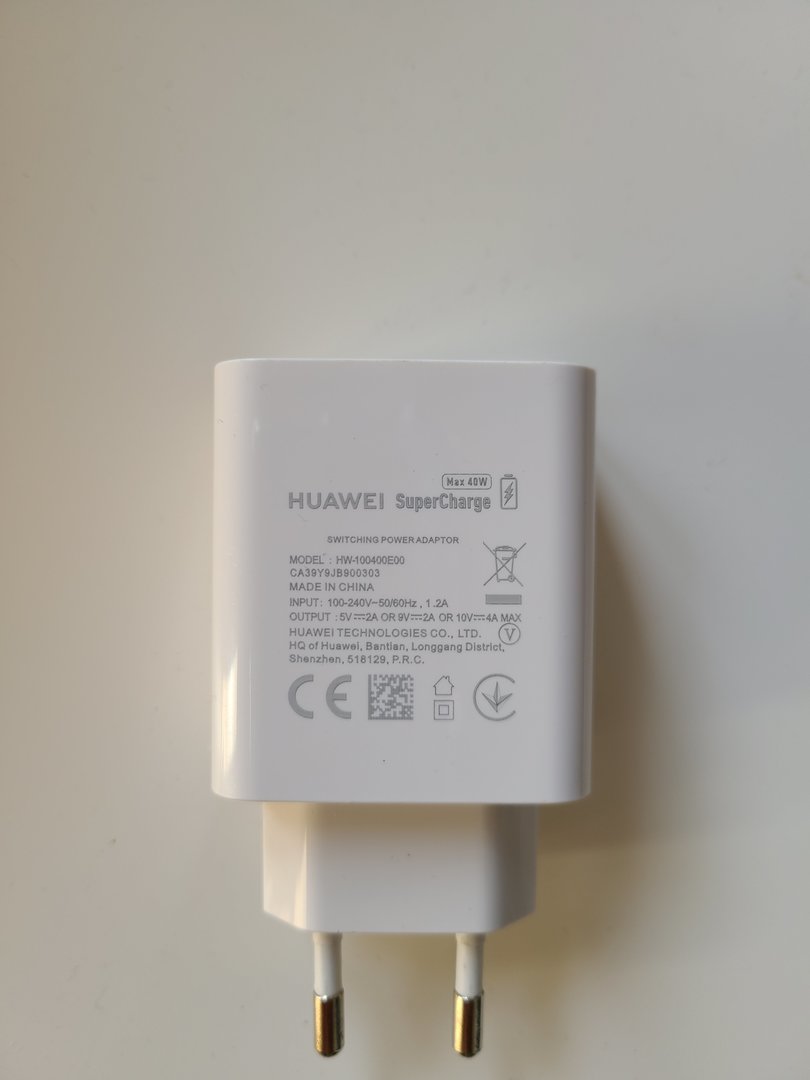

@mustibremen ist auch nicht das 40W von Huawei

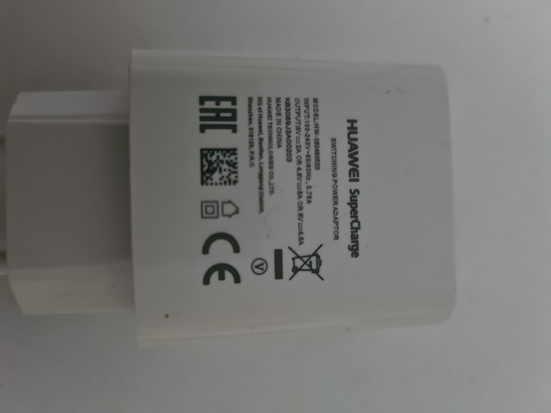

Dies wäre der richtige Charger, dann klappt es auch
