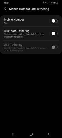

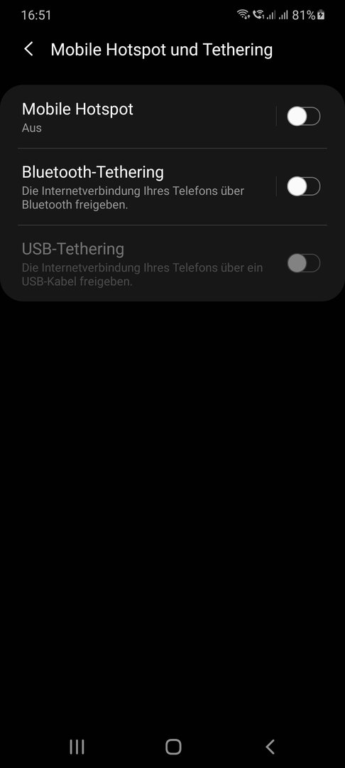

bekomme mit dem S20+ keine USB-Tethering Verbindung zur Fritz!Box (mit neuester Firmware) hin. Der Schiebeschalter für das USB-Tethering ist anwählbar, nachdem die USB-Verbindung zur Fritz!Box steht, wird aber sofort ausgegraut, wenn ich ihn aktivieren will.

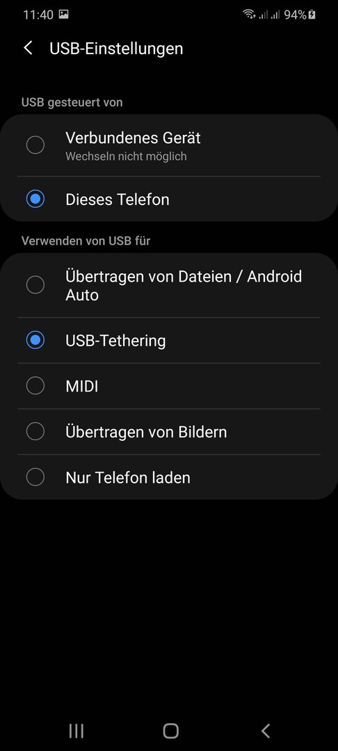

@rudolf Die USB-Einstellungen zeigen die Optionen laut angehängten Screenshot. Dort steht die Steuerung auf Telefon. Wenn ich die Steuerung auf das verbundene Gerät übergeben will: Wechseln nicht möglich.
