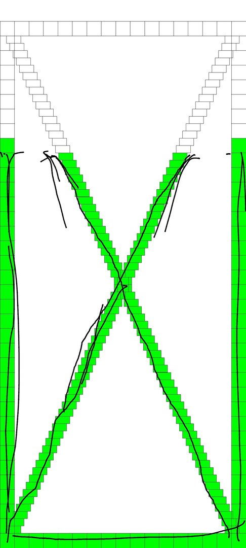

Danke für den Tipp. Sieht so aus. Im oberen Bereich gehts nicht.
Bedeutet dieses das es defekt ist? bringt vielleicht zurücksetzen was?

@buttermakerx
Starte es mal im abgesicherten Modus.
Dazu das Gerät ausschalten.
Dann einschalten und sobald es Vibriert, du das Logo siehst hälst du nur die Lauter Taste gedrückt bis es gestartet ist.
Dann probiere den Test noch einmal.
Hat es einen Display/Glasschaden?
Reaktionen: buttermakerx und M--G
Danke. Hab ich gemacht. Das selbe Problem.
Ja im unteren Bereich ist ein kleiner Schaden. Aber schon ein paar Wochen
