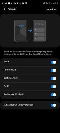

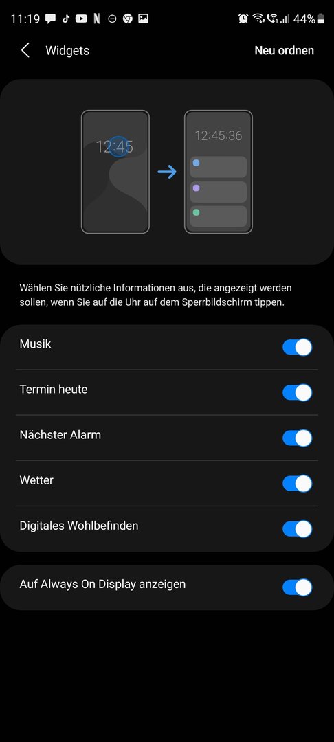

@rowin
Einstellungen - Sperrbildschirm - Widgets.
Dann brauchst du nur einmal auf die Uhr im Sperrbildschirm zu tippen uns siehst direkt u.a. den nächsten Alarm.
