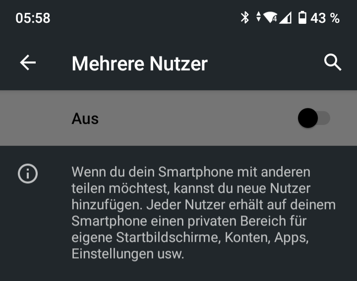

Ich habe ein Gerät mit Android One Version 11, hier ist unter
Einstellungen -> Erweitert -> Mehrere Nutzer
noch alles da, könnte also an Samsungs Modifikationen liegen, die als OneUI bekannt ist.
Reaktionen: Pedant
