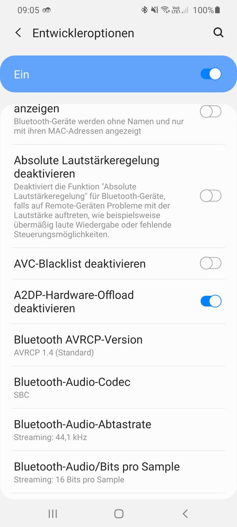

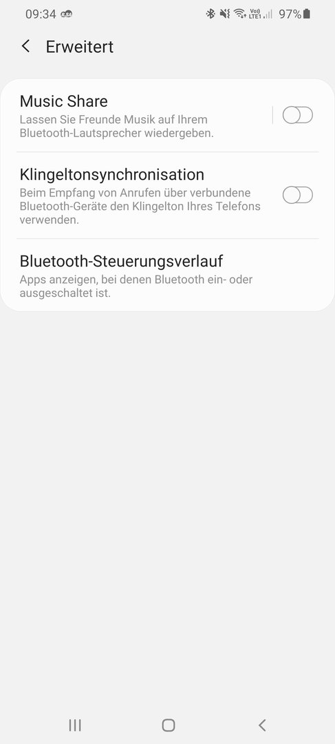

Ich habe jetzt den Bluetooth Hardware Overload deaktiviert und die Klingeltonsynchronisation.
Bisher geht es
Edit: nein leider nicht

ich habe mal die Einstellungen übernommen, und werde heute Abend mal testen.
Wie gesagt, hat nichts genutzt.

Ich würde zunächst einmal die Entwickeroptionen ausschalten. Sonst fummelt man hier rum, da rum, dort rum und weiß am Ende gar nicht mehr, woran es denn nun liegt.
zu spät 🤪
