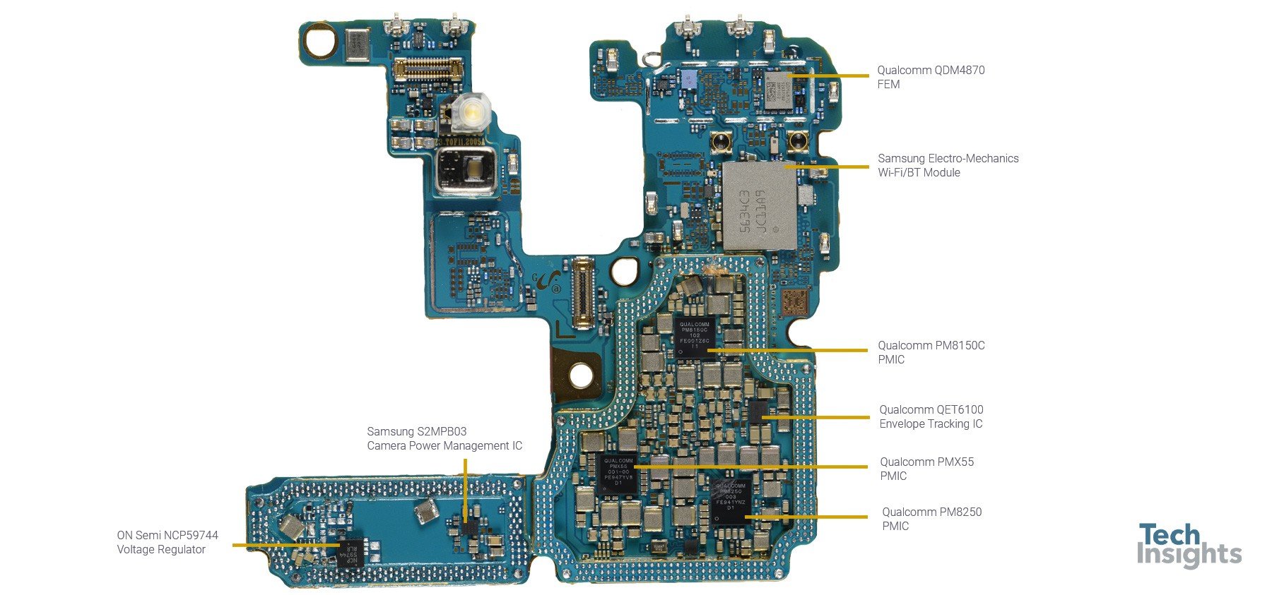

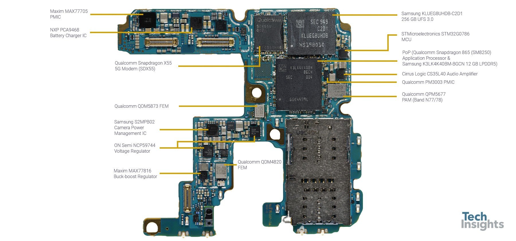

Ich frage mich nun allerdings, ob auf der Platine auch der Prozessor saß - ....wenn die esim weg ist - sieht es für mich so aus, als wäre mehr als nur die reine ladeelektronik getauscht worden.
Komplettes neues Board, evtl. refurbished ist da rein gekommen.
Ist schneller und billiger als einzelne Teile ein/aus zu Löten.
Siehe Bild:

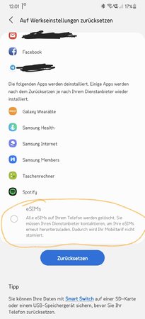

@yannik1108 : Ich weiß ja nicht wie du da was geflasht hast, aber wenn man sein Gerät auf Werkseinstellung zurücksetzt und oder per Odin die letzte Firmware flasht MUSS die eSIM weg sein. Die Infos der eSIM befinden sich auf der /data Partition und die wird gelöscht wenn du das Gerät zurücksetzt....
Wie soll man denn sonst sein Gerät verkaufen wenn nach dem Werksreset die eSIM noch da ist?
Reaktionen: WolfgangN-63, TheMissingLink und yannik1108

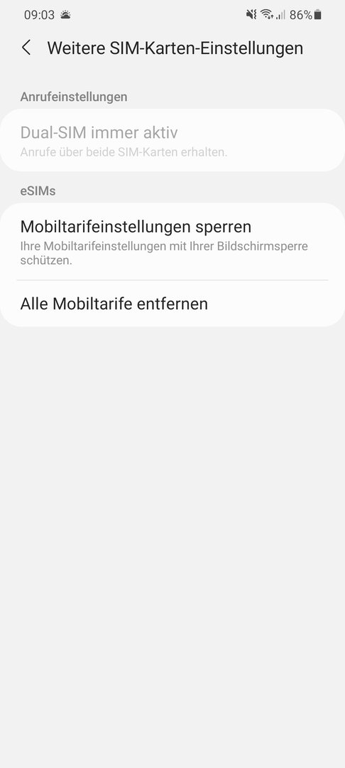

@Cloud indem man vorher den Tarif entfernt. Ich erinnere mich, ich habe damals auf die bestehende Firmware geflasht. Keinen reset gemacht. Deswegen war sie dann noch da. Ok gut. Danke 😁 ist noch früh 🤪
Jedenfalls musste ich gestern nach der Reparatur bei o2 eine neue esim bestellen. Laut o2 kann man eigentlich das originale schreiben mit dem qr Code wiederverwenden. Aber die alte Platine wurde wohl nicht zurück gesetzt? Mir wurde jedenfalls Beim Versuch die esim erneut zu registrieren angezeigt, dass der mobilfunktarif schon auf einem anderen Gerät aktiviert sei.

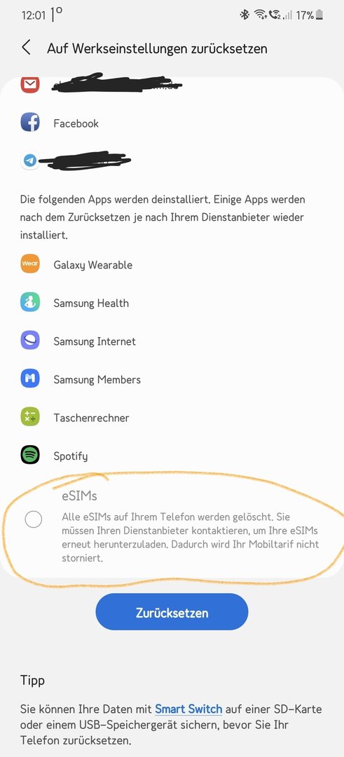

Das ist Quatsch. Die eSIM-Daten werden auf einem extra Chip gespeichert. Flashen und Werksreset tastet diesen Chip nicht an. Du kannst beim Werksreset das Löschen der eSIM extra auswählen, dann wird auch der Chip geleert.
Reaktionen: HerrDoctorPhone und ripper1999
Auch wenn ich per Odin die 4-Teilige Firmware flashe? Da wird alles überschrieben... wäre interessant zu wissen...
@Cloud Auch dann nicht, richtig. Hab ich (und auch schon viele andere hier) ja schon mehrfach gemacht und die eSIMs bleiben. Wäre ja auch doof, wenn es anders wäre, denn an ein neues eSIM-Profil zu kommen ist teilweise echt n Aufwand und dauert vor allem.
