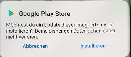

Ich besitze ein Samsung Galaxy S20 Ultra und habe vor kurzem ein Update auf Android 11 durchgeführt. Das Update verlief soweit problemlos, allerdings war danach der Google Play Store verschwunden. Dachte, ich muss ihn unter Einstellungen/Apps vielleicht nur aktivieren oder vielleicht mal den Speicher/Cache löschen, allerdings wird mir der Play Store in der App-Liste gar nicht angezeigt.

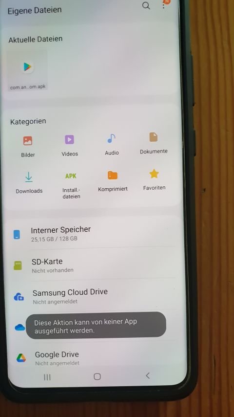

Dachte, kein Problem, installiere ich ihn halt manuell. Habe die entsprechende APK von Apkmirror heruntergeladen und installiert. Die Installation verlief fehlerfrei, es kam sogar die Meldung, App wurde installiert und ob ich sie öffen möchte. Wenn man dann jedoch auf "öffnen" klickt, erscheint die Meldung "diese Aktion kann von keiner App ausgeführt werden".

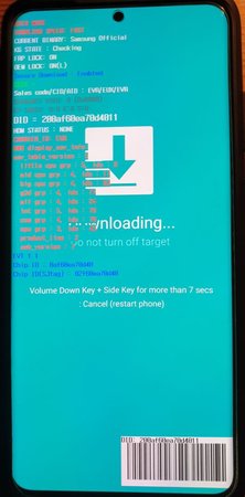

Dann halt die ganz harte Tour, Firmware ( G988BXXS8DUE4 ) heruntergeladen, Handy in den Downloadmodus versetzt und über Odin die neueste Firmware geflasht. Alles ohne Probleme durchgelaufen, Handy bootet normal .... was fehlt? Na, wer kommt drauf? Immer noch kein Google Play Store 😫.
Obige Punkte habe ich mehrmals in unterschiedlicher Reihenfolge und auch mit nochmalig anderweitig heruntergeladener Firmware versucht, alles ohne Erfolg.

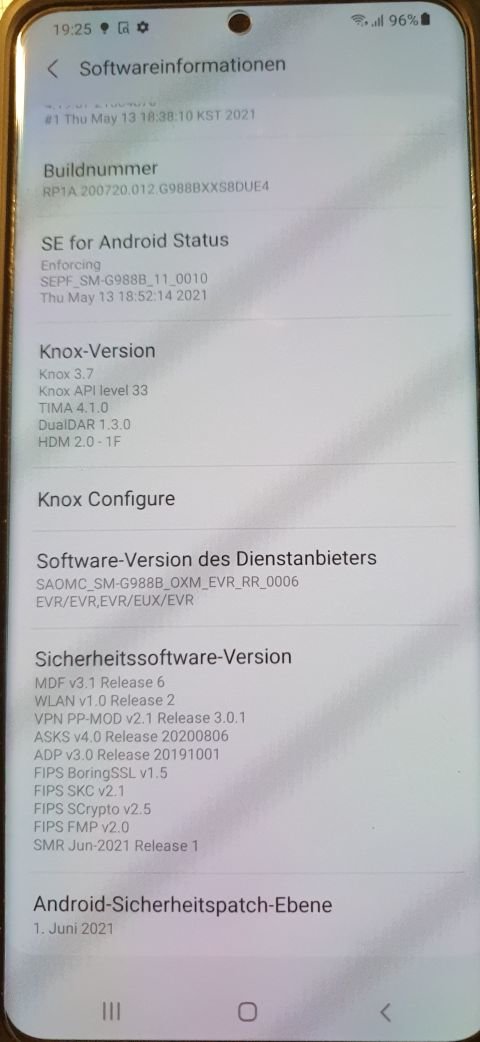

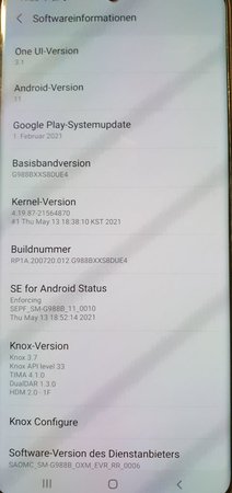

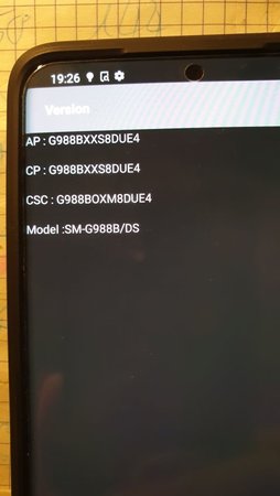

@Sabine15
Einstellungen - Telefoninfo - Softwareinformation
kompletten Screenshot bitte.
Außerdem:
Telefon App
*#1234#
ebenfalls einen Screenshot.
Beide Screenshots hier hochladen.
Wo wurde das Gerät gekauft und war es neu?
Reaktionen: Sabine15
@maik005
Das Handy wurde am 26.07.2020 bei Smartphones24.net in Ebay gekauft. Ob es noch OVP war muß ich meinen Daddy fragen, den kann ich gerade nicht erreichen, ich gehe aber schon davon aus.
Bearbeitet von: hagex - Grund: Bild verkleinert. Gruß von hagex
@Sabine15
es wurde offenbar mit Knox z.b. für einen Arbeitgeber konfiguriert und eingeschränkt.
Stimmt das?

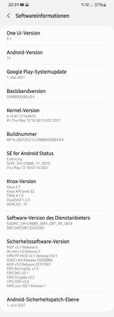

@Sabine15
Anbei ein Screenshot von meinem S20U.
Bei Deinem gibt es eine Zeile "Knox configure", die ich bei meinem so nicht finde.
Ich würde mit dem Anbieter in Kontakt treten.

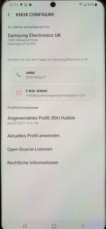

Wenn ich auf Knox Configure klicke kommt nachfolgender Screen. Das Datum unter "Angewendetes Profil: RDU Hubble" (noch nie gehört davor) entspricht dem heutigen Zeitpunkt, als ich über Odin die Firmware geflasht habe.

Kurzer Zwischenbericht. Habe mich nun mal genauer mit Knox Configure beschäftigt. Das scheint wohl genau der richtige Hinweis gewesen zu sein. Vielen Dank für den richtigen Tip 👍👌. Ich habe mich nun mal direkt an Samsung gewandt, sobald ich genaueres weiß, gebe ich hier noch einmal Bescheid ;-)
