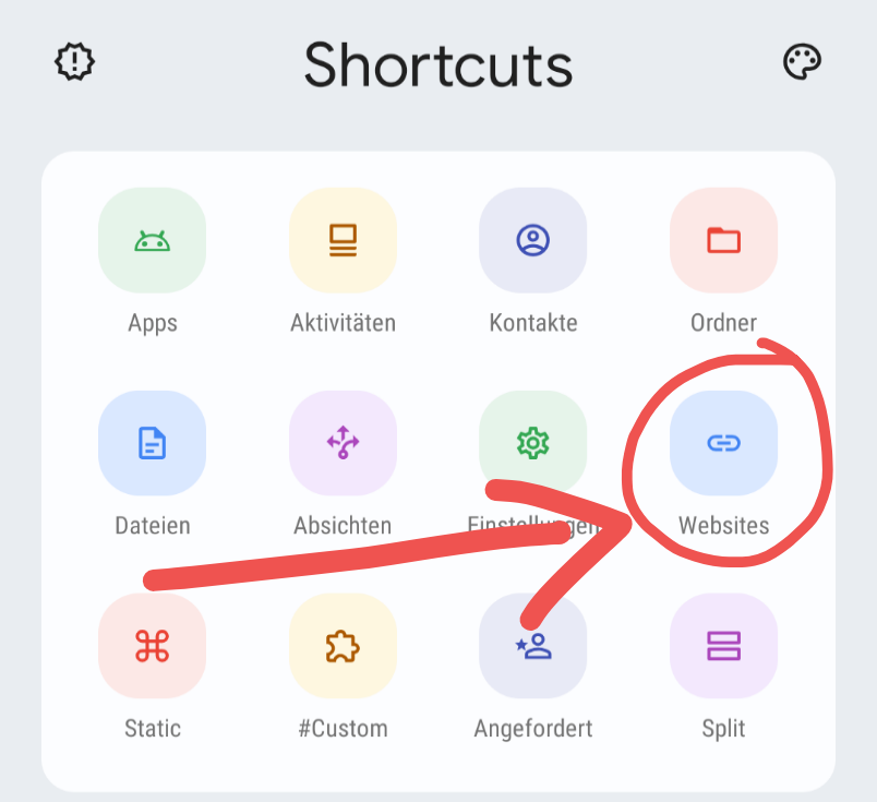

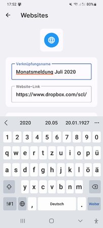

@mausespeck007 Hast du denn "Mit Dropbox freigeben" schon ausprobiert? Die Option gibt es bei mir gar nicht. Ansonsten öffne Shortcut Maker und leg die Verknüpfung manuell an:
1. Wähle "Websites"
2. Gib einen Namen für den Shortcut an (1.) und den Link zu der Datei (2.). Den Link zum teilen bekommst du ja aus der Dropbox App.
Dann auf "Startbildschirm platzieren" und fertig.

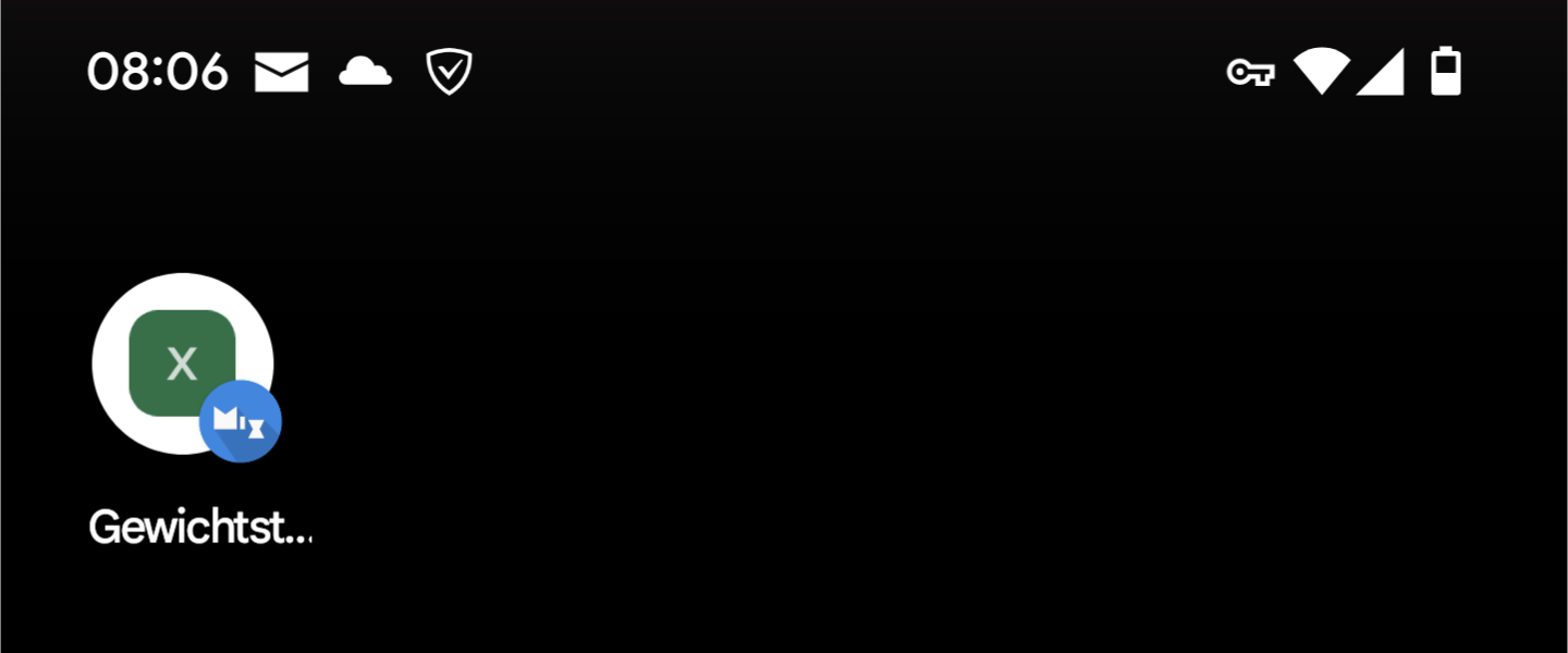

Also mit dem MiXplorer geht das hinzufügen einer Datei auf den Startbildschirm aus G-Drive. Dropbox kann ich gerade nicht testen.
Edit: Mit OneDrive geht es auch, also sollte es auch bei Dropbox gehen.

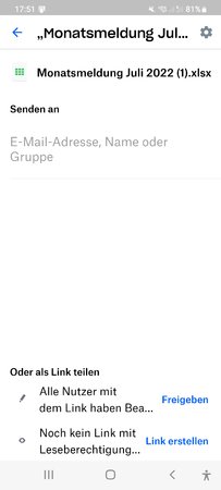

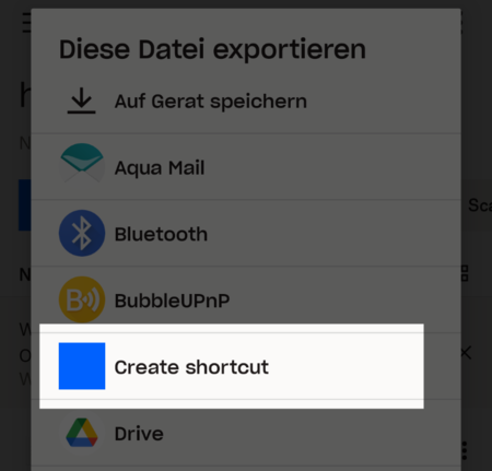

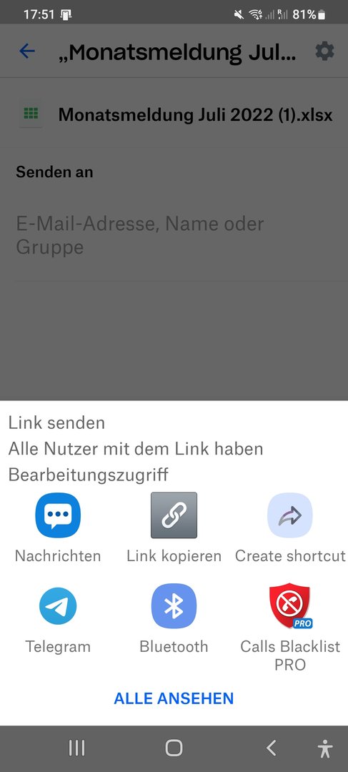

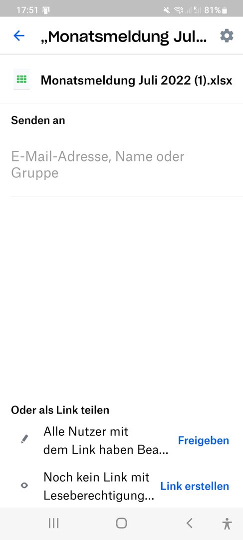

Mögliche Alternative, da Dropbox keine Dateien einzeln verknüpft:
1. Installiere dir Shortcut Maker.
2. In der Dropbox App: Kontextmenü der Datei öffnen (3 Punkte) > "Link kopieren"
3. Wieder Kontextmenü öffnen und "Exportieren" wählen. Daraufhin müsste folgender Screen erscheinen, inkl. der hervorgehobenen Option von Shortcut Maker:
4. Wählst du die Option aus, musst du den Link zu der Datei einfügen und einen Namen für den Shortcut vergeben:
5. Tippst du auf "Auf dem Startbildschirm platzieren", wirst du noch ein letztes Mal weitergeleitet, um den Shortcut fertigzustellen:
6. Danach sollte ein Icon auf deinem Homescreen zu sehen sein, das dich nach antippen sofort zur Datei in der Dropbox App bringt.
Der Weg ist zwar umständlich, aber es klappt.

Danke für deine Instruktionen, komme bis Punkt 3 der Screen erscheint, aber auf dem Screen befindet sich nicht von Dir besagte hervorgehobenen Option "Create shortout" vom Shortcut Maker!?
Muss ich vorher noch die Dropbox in den Shortcut Maker irgendwie einfügen?
Nein, du musst gar nichts zusätzlich machen. Shortcut Maker muss nur installiert sein. Die App muss noch nicht mal vorher geöffnet werden. Welche Optionen werden dir denn sonst noch angeboten? Vielleicht ist ja was brauchbares dabei. Probier es einfach aus.

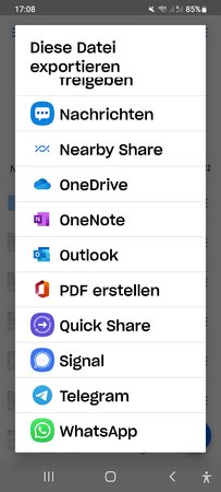

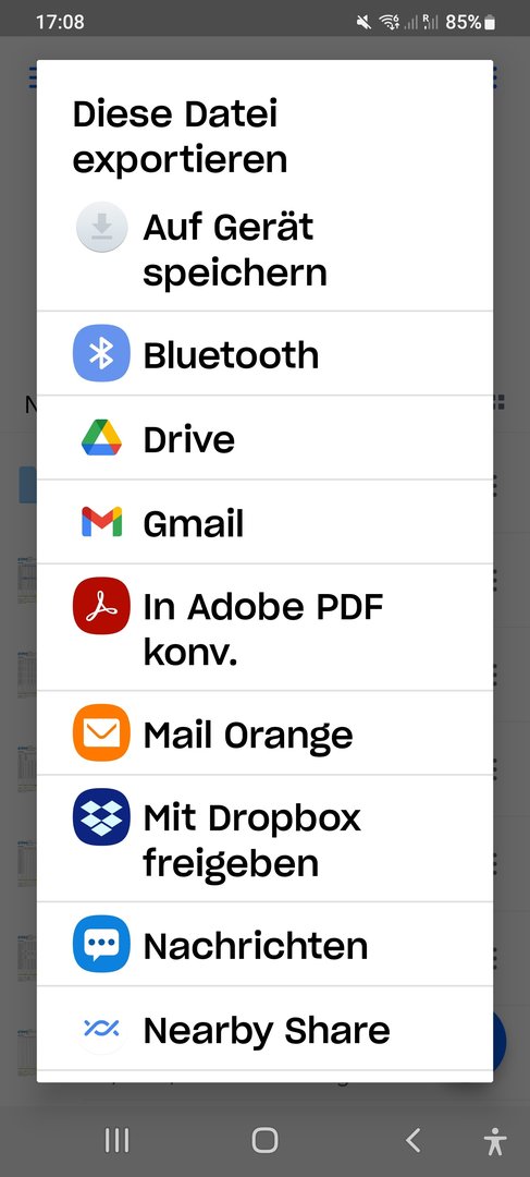

Diese Optionen werden mir geboten

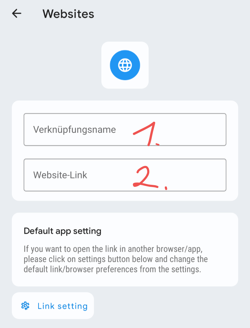

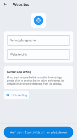

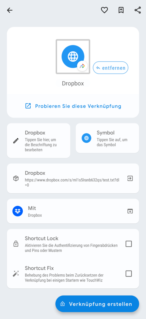

1. Wähle "Websites"
Reaktionen: mausespeck007

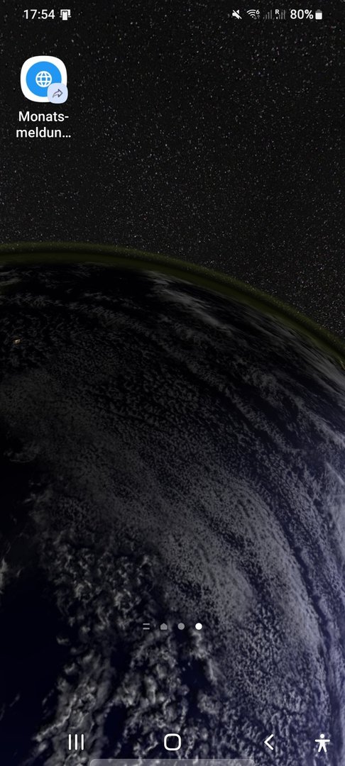

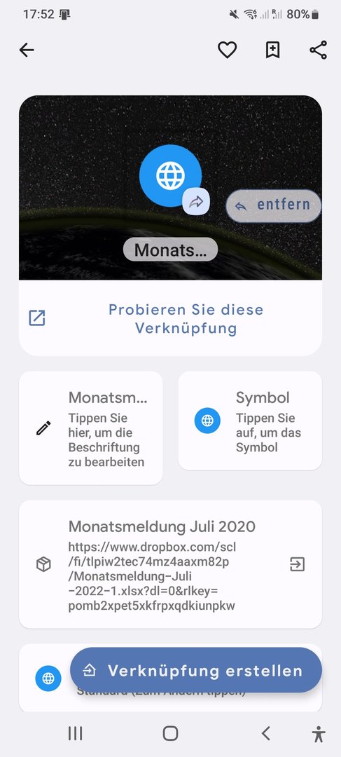

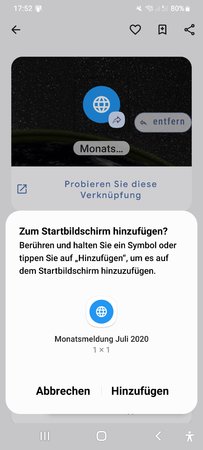

so habe ich es jetzt realisieren können die Verknüpfung der Exeldatei von der Dropbox auf den Startbildschirm.
Hallo Zusammen,
danke an alle für Eure Hilfe mit euren Beiträgen und zeilführenden Antworten.
