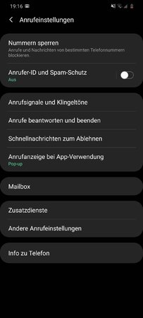

@Zekene
In den Einstellungen der Telefon-App ist nichts?
Gruß von hagex

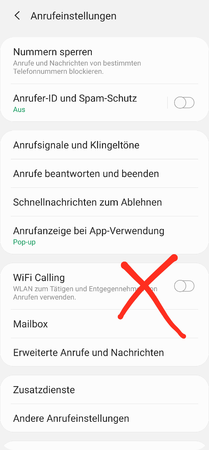

@Zekene
In der Telefon-App rechts oben die 3 Punkte, dann auf Einstellungen, und dort ist dann die Einstellung für WLAN-Anrufe.

Leider nichts bei mir

@Zekene
Zweite Variante: der Schalter in den Schnelleinstellungen existiert auch nicht?
Gruß von hagex
Nope, ebenfalls nicht da
Okay, ich habe den Fehler gerade gefunden. Ich habe im Recovery Mode mein Cache gelöscht und den IMS Service Bereinigt.
