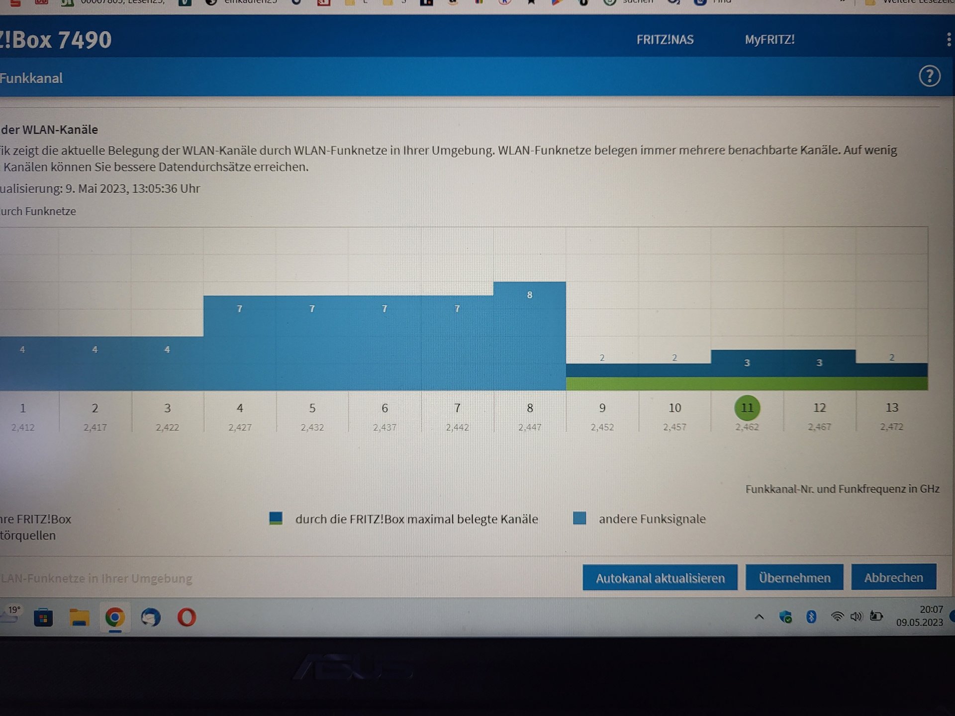

Du könntest dir einmal die Kanalauslastung auf 2,4 GHz anschauen unter WLAN-Funkkanal in der FritzBox.
Wahrscheinlich hast du recht, sind von Elesion ;)
5 GHz reicht meistens, aber ich werd mir das morgen mal in der Fritz Box anschauen.
So sieht bei mir die Kanalauslastung bei 2,4 GHz aus. Sieht für mich ok aus.20230509_200714.jpg
@AngelikaLi
Das sind nur die Netze in der Umgebung, die Auslastung des genutzten Kanales ist darunter in Prozent angegeben
Ah ok, und welcher Zeitraum ist dann da aussagekräftig, 10 Minuten, 1 Stunde, 1 Tag? Welchen Screenshot soll ich machen?
