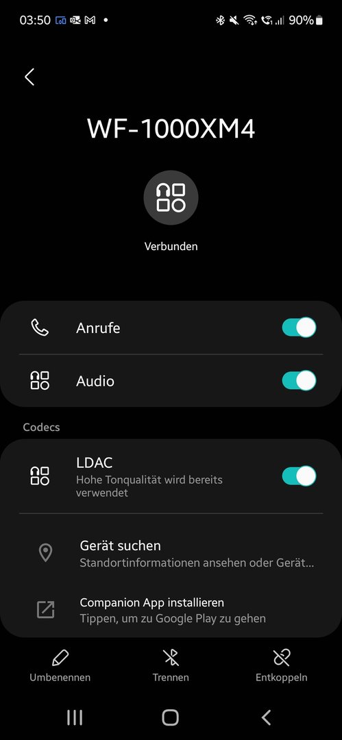

Hey ich habe mir sony kopfhörer gekauft. In der music center app habe ich unter bluetooth output settings "prioritize ldac" ausgewählt. Leider ist LDAC in den developer settings immernoch ausgegraut und nicht auswählbar. Die Kopfhörer sind aber auf jedenfall LDAC fähig. Auch in den bluetooth settings der kopfhörer ist keine aktivierung des codes möglich. Was könnte ich noch probieren? DANKE
Has Du unter Bluetooth-Einstellungen und dann Zahnrad auch LDAC eingeschaltet?
Ich habe dieselben Kopfhörer und bei mir gibts den Punkt mit LDAC in den Bluetooth Einstellungen gar nicht. Sonst sieht dort alles gleich aus wie bei dir.
edit: Man muss in der Sony Headphone App die Klangpriorität von "stabile Verbindung" auf "Höhste Klangqualität" stellen. Dann ist das Zahnrad mit LDAC verfügbar.
